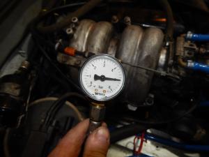

Движок друга периодически глох при сбросе газа + потряхивало на холостых. С учётом того что машина в скором времени поедет в Самару, он решил привести её в порядок надлежащим образом. Начали с насоса. Вскрыв люк бензобака, нашему удивлению не было предела. Пластиковый стакан отстегнулся и встал наперекосяк, фильтр грубой очистки пришлось вылавливать, загнувшись "раком" и просунув руку по локоть в море бензина. Далее замер давления после фильтра тонкой очистки (рампа сливная), побудил нас к его замене.

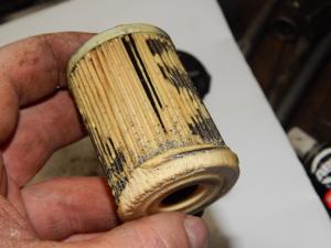

Как-то распилил снятый со своей машины топливный SCT. Фильтрующая катушка оказалась деформирована, раздавлена жесткой пружиной. Хорошо хоть разрывов не было.

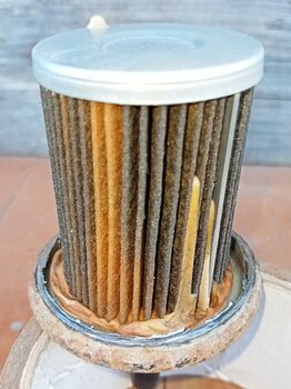

Сегодня рапилил свой бу Sct 342, проехал на нем ровно 31000. Был у родителей, купил отцу такой же на черри тигго фл. Пока его не поставили ему, поэтому я решил распилить свой, чтоб посмотреть , что за лажу отцу купил).
Фоток не будет, тк смарт мой почил в бозе месяц назад, а новый еще где-то на территории китая,,,
Интерес был и технический и академический, понять что за заправка на которой 90% случаев заправляюсь. Заправкой доволен 100%. Может песок и есть в сетке грубой очистки, но внутри фильтра тонкой очистки не было ничего видимого глазом. Ни взвеси, ни пыли, ни комочков, ничего. Абсолютно никакого осадка в корпусе. Может вытек с бензом, когда снял фильтр и сливал с него?
Качество самого sct-342 очень понравилось, при его стоимости просто блеск. Донышко металлическое бумажного элемента со стороны входа приклеен ровно. Отрывал с усилием. Отклеился по слою клея, он остался на бумаге, а на металле ничего не осталось, но клей явно держал и пропусков не было. Сам бумажный элемент ровный, ребра элемента визуально равноудалены друг от друга по всей окружности. Бумага темная, плотная. Внутри, со стороны выхода немного светлее, наверно снаружи отфильтрованное темнит. Со сторны входа бумага равномерно темная, видимо фильтр работал всей площадью равномерно.
Вклейку со стороны выхода оторвать по клею не удалось из-за того что чиркнул в одном месте ножовкой по металлу. Оторвалось по бумаге. Визуально слой клея очень ровный в этом месте, видно как пропитана бумага и внутри и снаружи элемента. Никаких подтеков клея по бумаге необнаружил, как на фото сверху. Там бумага просто залита клеем. Со сторны донышка от входа тоже, кстати, так же все аккуратно, без подтеков.
Фильтр понравился однозначно. Себе точно покупать буду. А в это раз поставил себе qml ff 1002, который достался мне случайно. Может тоже распилю потом.

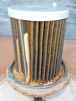

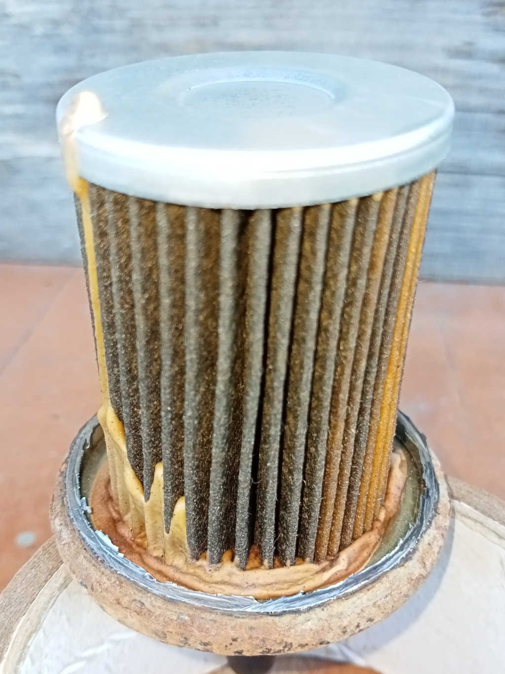

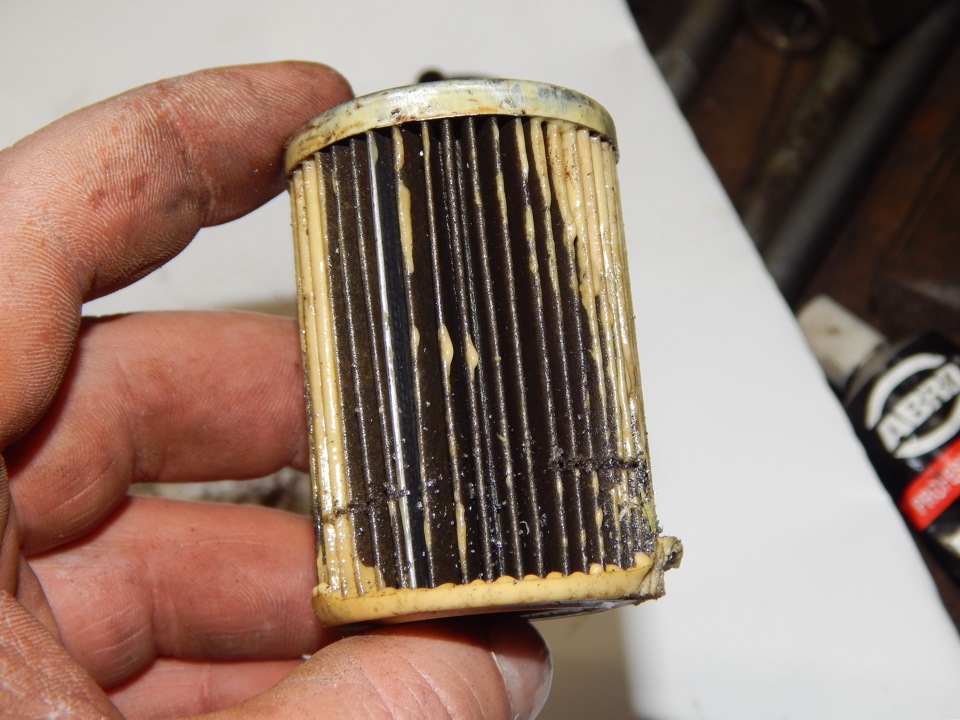

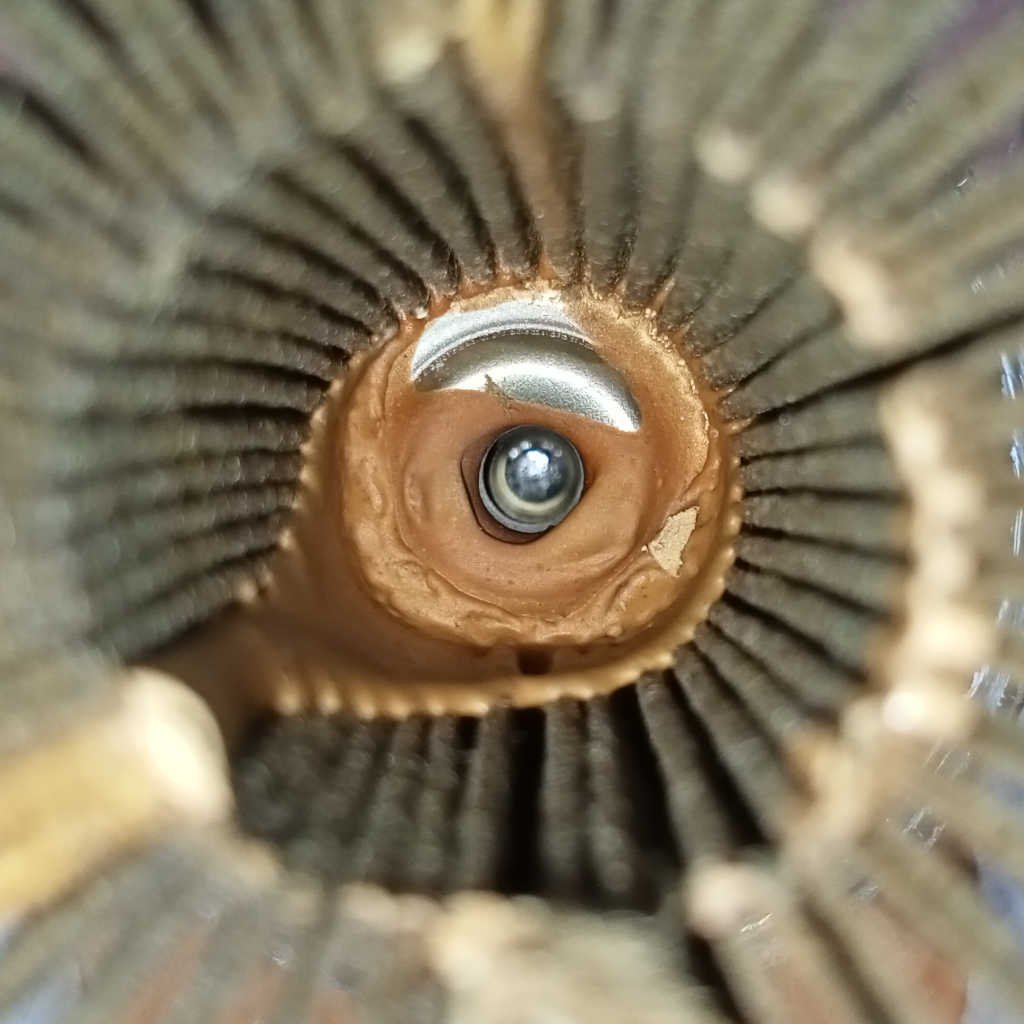

Тоже стал горе-юзером этой марки. Топливный SCT ST342 покупал для ВАЗ 2114 по какой цене не помню , естественно, по небольшой. Расчёт уже лет 5 такой, что по малой цене топливные фильтра можно менять тоже каждый год. Так и делал. Этот ST342 задержался на пару лет, прошлый год что-то заломало менять: по своим распилам разной другой дешмани больших и явных косяков не выявлялось, решил ещё годик протянуть.

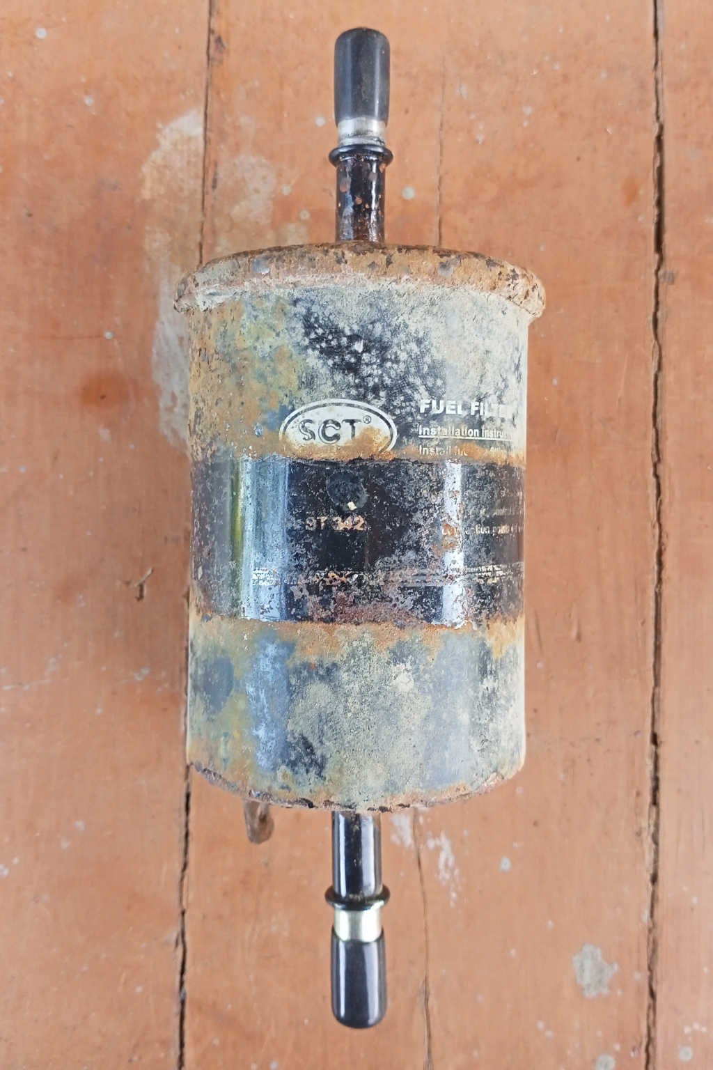

Нынче, таки, и его срок пришел - распилил.., смотрим.
Общие виды, коню понятно - снаружи ржавый:

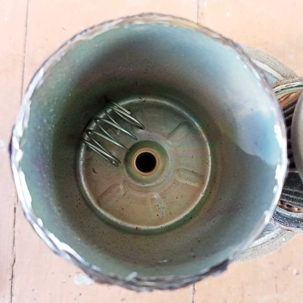

Нутрь - в норме, есть пружинка, нахрена - вопрос:

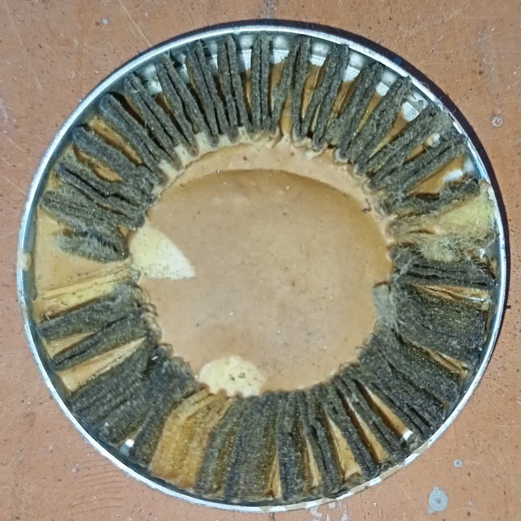

Гофра, осмотр по кругу:

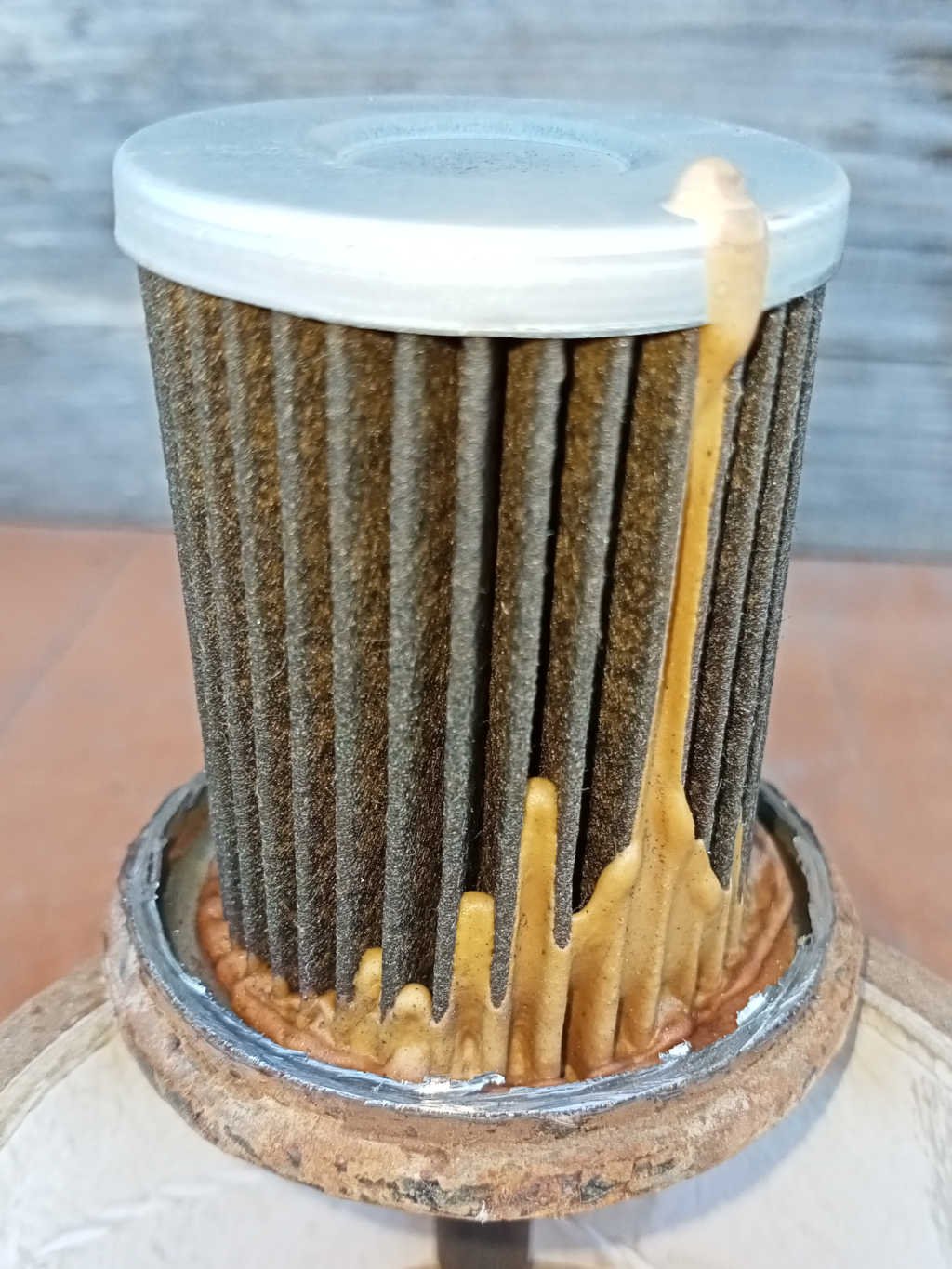

Клеем устряпано неаккуратно, выглядит всё это плохо. Но равномерность складок нормальная.

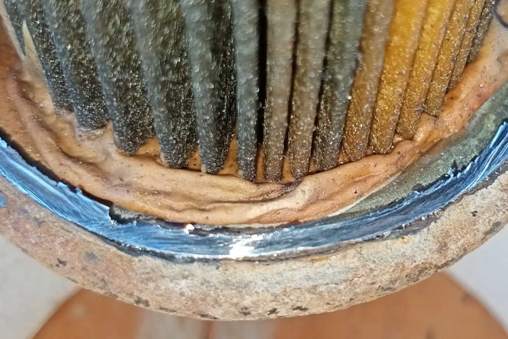

Проклейка гофры снаружи:

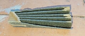

Срезы гофры:
Ой-ёой-ёй !! А у нас тут СКВОЗНЯКИ по краю:
Ну вот так - такое качество! Видно также, что у ФМ есть заметная толщина - не полный отстой.
Вырезал фрагмент ФМ для осмотра, не посмотрел - а он и внутри устряпан клеем:
Отделялся клей с некоторым усилием, то есть держался хорошо, сам бы не отвалился.

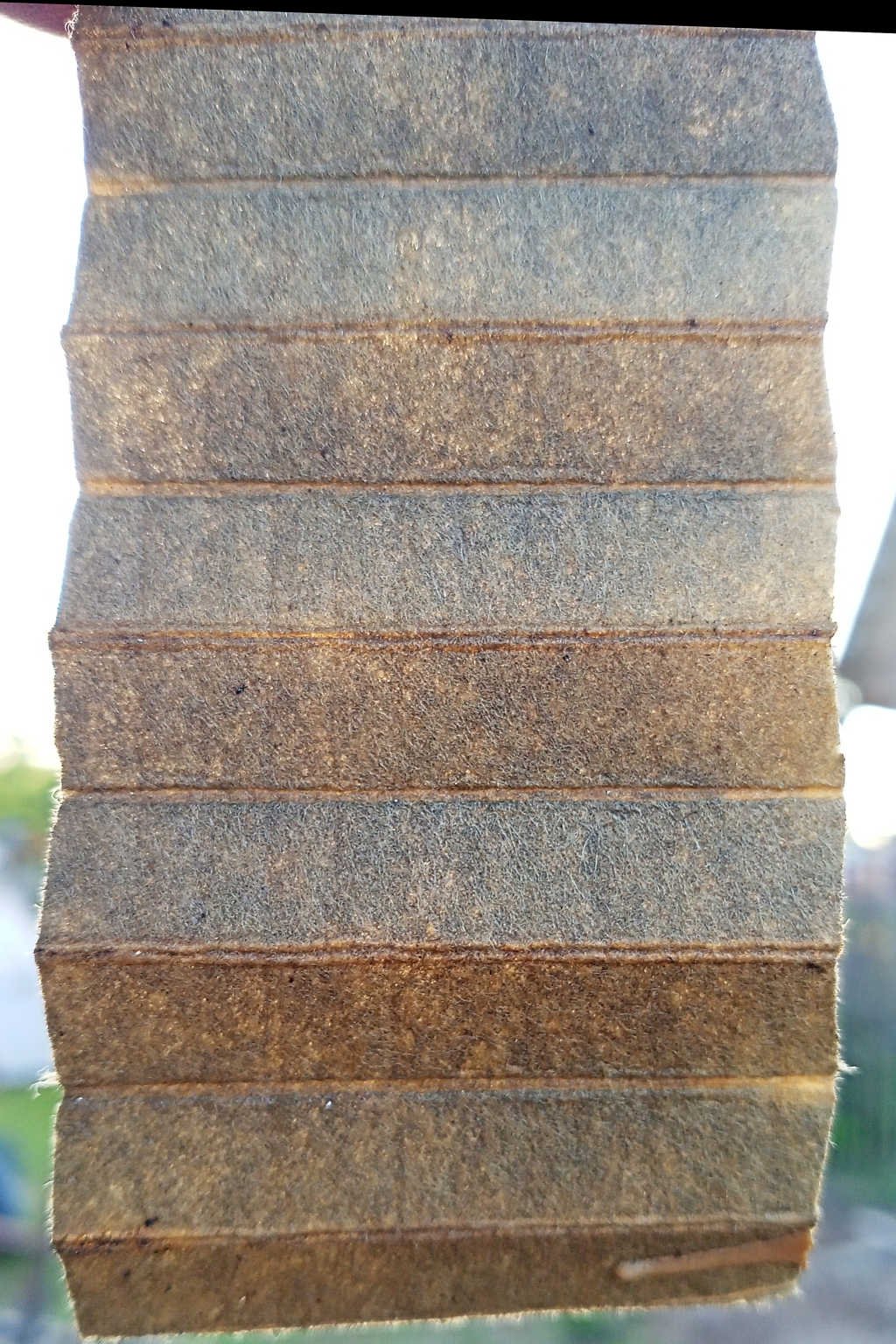

Вид снаружи, видимой грязи очень мало:
Вид изнутри:
Вид на просвет на ещё весеннее клонящееся к закату солнце:
Даже слегка просвечивает. Немного, однако, нафильтровал за 2 года.

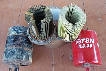

И сравнение ФЭ с предыдущим пациентом - такой же дешманью. А у TSN фильтроматериала явно поболе то будет:
Тут и сказочке - конец, а кто слушал и смотрел - наивные чукотские юноши - не берите SCT.

Сергей Николаевич, наверное, чтобы давлением топлива не оторвало железяку от бумаги когда клей окончательно раскиснет:D Но это ладно, при распиле фильтра TSN у меня был вопрос нахрена там вообще нужен фильтрующий элемент...:pardon:
