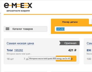

Хоть и с большим запозданием... Может глюк какой, может акция. Но в данный момент недорого литрухи на Емексе по 421 рублю за литр.
сомнительная цена.. дешевле отпускной от дистрибьютора..все остальные предложения в 2 раза дороже. если только срок годности на исходе?
