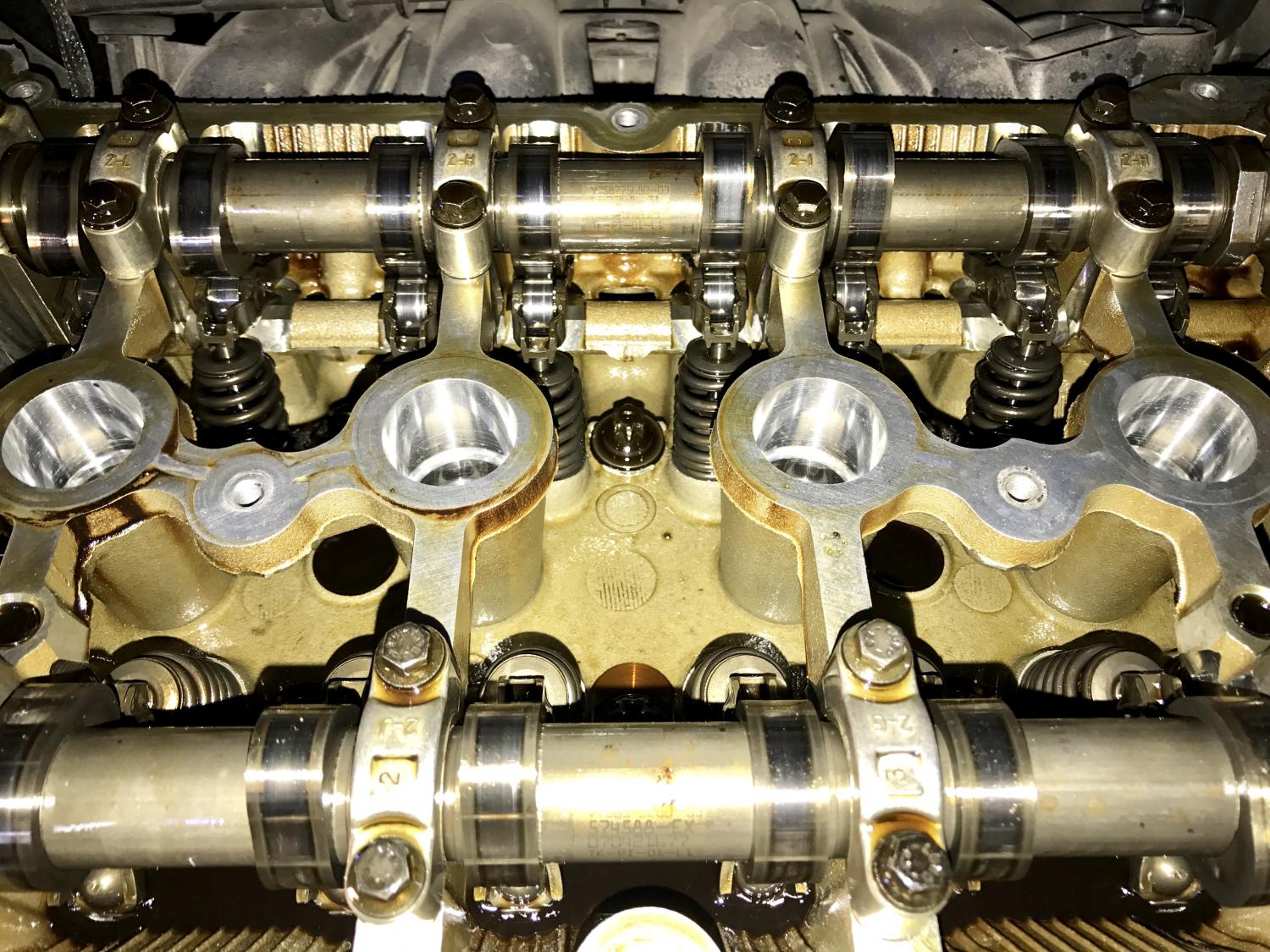

Вчера снял клапанную крышку, под ней было все довольно чисто. Пробег 67000км, масло лью это, Ineo First.
post-23296-0-23470600-1487227193_thumb.jpg post-23296-0-59225700-1487227306_thumb.jpg
Изменено пользователем nalilord
@nalilord, какой интервал замены?
