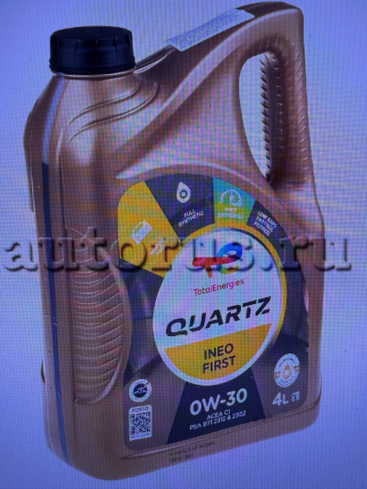

Всем привет! Особенно представителям масла (если они ещё есть)
У меня Haval дилер льёт масло Quartz Ineo First 0W-30
По книжке положено ACEA C2, так если это масло теперь ACEA C1
Его можно заливать?

С чего бы оно стало c1?
https://lubricants.catalog.totalenergies.com/catalogue-b2c-fr/fr_FR/7bj_quartz-ineo-first-0w-30

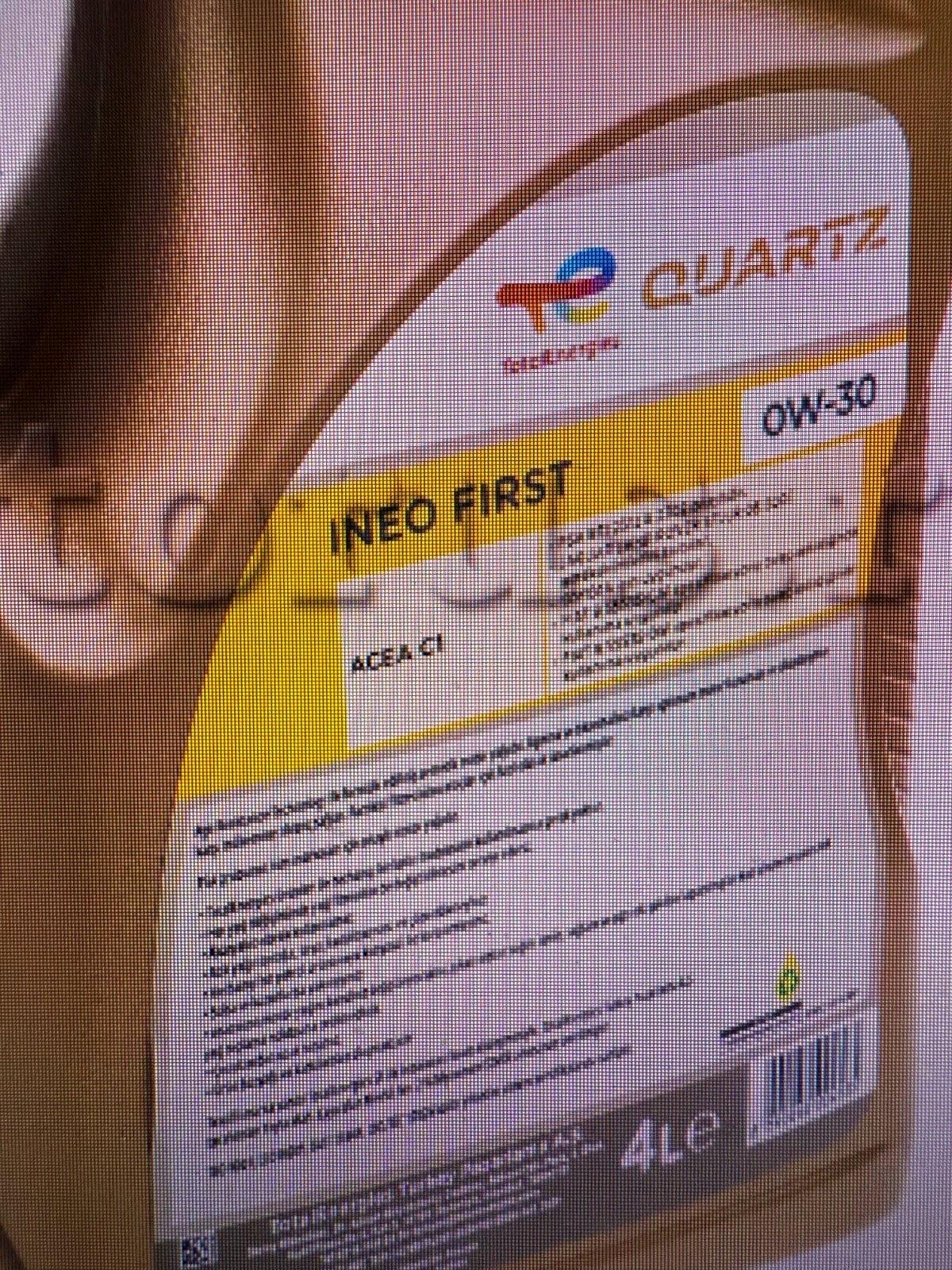

Вот вчера купил в магазине, нигде на канистре не написано что С2
18 минут назад, sashok0 сказал:
В технической документации написано  - В старой, которая в шапке темы там и С1 и С2, и на фото в шапке на канистре тоже нет С2,
а в новой получается только С2
