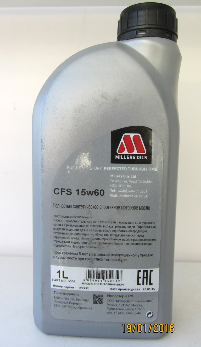

Millers Oils CFS 15W-60 свежее
Millers Oils CFS 15W-60 свежее за анализ спасибо оф. представительству Millers Oils.
Millers Oils CFS 15W-60 _VOA BASE_.pdf
Масло заявлено как: API SL/CF и ACEA A3/B4
Выкладываю заново этот анализ, в прошлой версии IR Units были просто не вбиты поторопился запостить видимо... Сейчас видно что масло на эстерах. Но молибдена столько - это перепроверим. Millers Oils ради выяснения истины согласился послать еще банку для проверки элементов.
Вот! Теперь я вижу то, что и надеялся увидеть в серии CFS - почти тож самое что и в CFS NT, но только без горы молибдена.
Ну а что касаемо именно этого масла - по сути 10W-50. По крайней мере станет им уже скоро после заливки, что не плохо в принципе.
А у меня есть надежда, что там присутствует молибден, как в анализе отработки. Перепроверят состав и будет видно. Может подтвердится.
