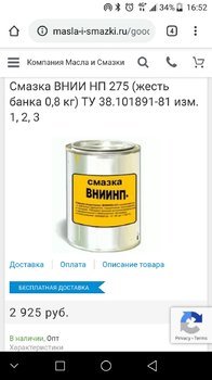

SL1 я привел скриншот, где 0.8кг стоит еще дешевле. Все это очень настораживает. Кажется, царь то не настоящий. Напоминает как мы с скрюдрайвером амс-3 пытались купить у одной конторки, пока не всплыл отзыв, что там что ни купи, внутри а-ля литол оказывается

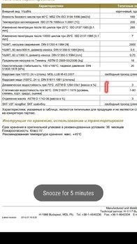

6 часов назад, D'AVerk сказал:
Отсылка к d1264.
0.3% у сульфоната про который вы писали.
0.9% у обычного сульфоната Amsoil Multipurpose grease
LVI - 50 - 1.6%
Прочитайте что измеряет этот стандарт, поймете почему к нему идет аппелляция.
Для наших целей хороший процент по D1264 условие необходимое, но недостаточное, т.к. в мыльной воде вымываться может быстрее.

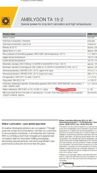

Если сравнивать:
ANDEROL FGCS-2   (ca сульфонат)
Klüber AMBLYGON TA 15/2     (полимочевина)
Что из них по составу предпочтительнее? Полимочевина или ca-сульфонат ?
На Klüber AMBLYGON TA 15/2 - не нашел в мануале показатель потери по d1264...
https://yandex.ru/search/?text=Kluber Amblygon TA 15%2F2 &lr=177
9 часов назад, Alex600 сказал:
Потому что вы не хотите вникать. Клюбер немецкий производитель и оперирует немецкими стандартами и тестами, которые DIN, а не ASTM.
Это создает нам конечно сложности, т.к. напрямую они не сравнимы.
D1264 это динамика, а DIN 51807 pt. 01, 3 h/90 °C это статика (p01). Показатель 0-90 говорит о том, что при статическом воздействии воды 90гр на протяжении 3х часов никаких изменений не имело место. Лучше это или хуже чем 0.3% по динамическому тесту, да бог его знает. Можно найти смазки, у которых оба теста, но это в любом случае очень оценочно, вот например в скриншоте 3% динамического вымывания отразились в 1-90 ( незначительное воздействие воды).
Полимочевина считается водостойкой, т.е. в присутствии воды не разжижается. Сульфонаты считаются более операционными и антикоррозионными - даже набравшись воды они успешно смазывают и защищают от ржавчины. Учитывая ваш тезис, что ржаветь там нечему, одинаково хорошо могут себя показать и сульфонаты и хорошая полимочевина. Замечу, что 0-90 имеют многие смазки у Клюбер, так что по этому показателю сложно судить, насколько эта смазка эксклюзивно водостойка.
