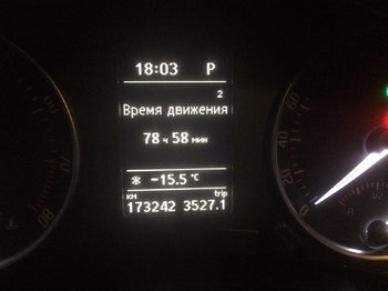

по компу показывает 178ч58 мин м/ч , а если километраж делить на скорость то получается 235 м /ч как понять?

В 11 января 2019 г. в 08:13, Новосиб сказал:
Ну тут два варианта- либо где- то скидывался БК на этом интервале; либо при расчете неверный километраж взят или ср скорость. Ищите в чем подвох
1 час назад, Booster сказал:
вторая сотка пошла по м/ч километраж в правом нижнем углу 3527.1 , скорость 15
Новосиб Вероятно Ваш счётчик скорости считает за последний определённый отрезок пути, у меня на форде считал скорость за последнюю 1000 км.
2 часа назад, старый лист сказал:
да не знаю , но я его скидывал на ноль как сменил масло вроде наблюдаю нормально считает .
42 минуты назад, Новосиб сказал:
Скорее всего нет. В нем именно и проблема. Среднюю скорость считает не за весь периода. Сами посчитайте какой она должна быть при такой наработке по времени и километраже.
