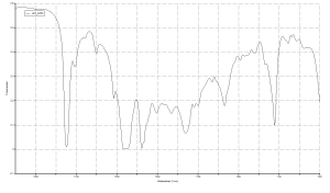

HP2 905HP 0W-60 свежее
страница производителя: http://www.hp2lab.com/contents/fr/d58.html
согласно заявлению производителя, масло сделано на эстеровой базе, которую они сами производят на основе вакуумно-катализаторной "самогонной" технологии под названием трибоксиляция, якобы обеспечиваюещей высокий ИВ, хотелось бы услышать ваше мнение

По горячей вязкости в 60-ую вязкость не вписались. По сере непонятно. Для простого масла много, для масел с противозадирной серной присадкой мало. Если масло имеет такую редкую вязкость и заявлено как 0w, то хотелось бы на пурпоинт и CCS посмотреть :) Ну и пакет скудненький, наверное они в базу свою верят.
Заявленые данные:
PP: -35
Вспышка: > 220

Нулёвка с РР -35С ..... да это как минимум пятёрка, а если CCS проверить - то и десятка может оказаться.
Зачем её нулёвкой обозвали? Как-то больше на 5w-50 похоже

@AndyML, судя по тому, что вязкость не совпадает с заявленной, веры им нет :)
Да х их знает, какие-то они странные, сера говорит скорей всего о минеральности базы, заявленные параметры от фонаря, кв100 не соответствует заявленой... Короче выводы сделаны...

Даже ик спектр так жирно сняли и в таком диапазоне,дабы подчеркнуть эстеровую базу,да вот база наверняка минеральная с добавкой эстеров.
Нет, это я у лабы -.asc файл вытребовал, кстати если бы было бы возможно его развернуть по оси Y, тогда бы мы нашли ключ к лабе... :)
вот файл: 3190787.zip
Изменено пользователем AndyML
1) По ИК спектру эстеров не мало вроде
2) вязкость при 100С немного меньше чем нужно
3) Щелочное число высокое и колличество кальция 2200 говорит о том что салицилаты кальция.
4) а вот с содержанием серы 0.400 это не сходится, как и количество кальция.
5) Так как масло 0W-60 минералка здесь не должна присутствовать - поэтому скорее всего измерения серы не точны...
6) 0W-60 если это действительно оно, то только ПАО Гидрокрекинг Эстеры...
