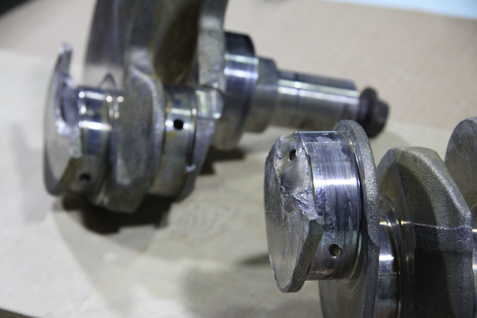

Бастион 48 Опубликовано: 3 октября 2019 Поделиться Опубликовано: 3 октября 2019 Не понимаю, причём тут мифический износ, когда у дизельных двигателей Дискавери 2,7 и 3,0 тупо поворачивает вкладыши и ломает коленвал? На рекомендованном масле, у которого индекс вязкости при 100°С равен 9.6, вкладыш тупо приваривается к колену, перекрывает маслоканалы и всё, привет капиталка. Причём это может произойти на любом пробеге, самый ранний проворот вкладышей был на 29 000 километров. 1 Ссылка на сообщение

Иванченко 11 Опубликовано: 3 октября 2019 Поделиться Опубликовано: 3 октября 2019 8 минут назад, Бастион сказал: самый ранний проворот вкладышей был на 29 000 километров У меня на д3 толи на 22 толи на 24 т.км )) Точно не помню, много лет утекло. 1 Ссылка на сообщение
Иванченко 11 Опубликовано: 3 октября 2019 Поделиться Опубликовано: 3 октября 2019 9 минут назад, Бастион сказал: На рекомендованном масле, у которого индекс вязкости при 100°С равен 9.6, вкладыш тупо приваривается к колену, перекрывает маслоканалы и всё, привет капиталка. Этого не может быть! Скажут адепты мануалов и рекомендаций производителя ))) Проходили же много раз в клубе Ссылка на сообщение

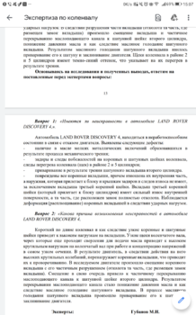

Бастион 48 Опубликовано: 3 октября 2019 Поделиться Опубликовано: 3 октября 2019 4 минуты назад, 911M сказал: А не думали, что это может быть косяк поставщика валов? Как бы совсеми случается... Просто если это вина масла с горячей вязкостью 9,6, почему не ломаются ВСЕ валы, кроме поклонников 10W-60? Откуда мне знать, почему? То что давление масла у всех разное, это я точно знаю. Кому-то повезло иметь давление в 1 бар, а кому-то в 0,6. Нашёл вот экспертизу по одному провороту, выкладывали на форуме: Посмотреть или скачать файл «Экспертиза по коленвалу.pdf"» https://yadi.sk/i/ovUyk1Tq3SU6Gx Ссылка на сообщение
