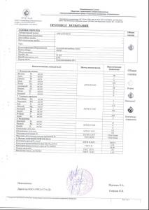

ATF VOLVO 31256774 - отработка 6400км на Volvo XC90
ATF VOLVO 31256774 изp АКПП Volvo XC90 после 6400км.
Масло: ATF VOLVO 31256774, залито у дилера(возможно маркировка масла немного не та), допуск AW1;
Автомобиль: Volvo XC90 2014 г.в., двигатель D 5244 T18, АКПП TF-80SC AWD, левый руль;
Общий пробег на одометре: 73 125км
Пробег на масле: 6 381км (2 месяца)
Моточасы: -
Доливки масла: без доливки.
Период эксплуатации: начало апреля-3 июня; -
Срок эксплуатации: 8 недель
Режимы: 30%/70% трасса/город, без пробок.

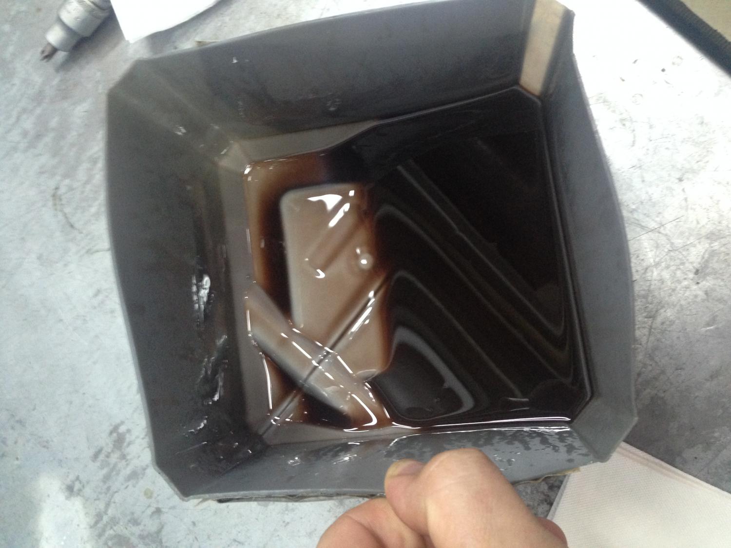

Отбор масла: С картера, в новую полиэтиленовую бутылку 0,5л;
не дождались, пока пойдет чистое масло - в коробке осталась старая жидкость. Но все равно, даже в этом случае много металлов
нет под рукой заказ-наряда, но там что-то около 10-12 литров АТФ ушло, по крайней мере написано.
Запрос дилеру отправлен-ждем.

1. Толчки при переключении в драйв - это или гидроблок, или уплотнения. Дата выпуска автомобиля какая? Скорее всего стоит второе поколение TF-80SC где-то 2013-2014 гг. Сфотографируй табличку заводскую с АКПП где написано Aisin TF-80SC, там есть буквенно-цифровой заводской код и вместе с ВИН вышли в личку, посмотрю по базе под какие ТЖ попадает.
Лечение всегда начинается с нового ПО и расширенной адаптации АКПП через VIDA. Не помогает - замена гидроблока, не помогает - замена АКПП. При таком пробеге гидроблок уже пинается.
2. Какой официальный дилер?
3. Сколько литров масла на замену было? Сколько остается до окончания гарантии?
4. При предыдущей смене была эмульсия?
5. Делался ли мониторинг температуры АКПП в движении после 20-30 минут на горячей? Здесь нужен сканер дилерский DiCE.
По меди - для такого пробега многовато, но на этих АКПП фрикционы с медью, фильтр несменяемый. Если схалтурили при замене, то плохо промыли свежей АТФ гидротрансформатор и муфты, подняли взвесь из фильтра если перед заменой на аппарате не слили старое масло из поддона.

Я вообще не специалист по маслам, поэтому не судите строго за вопрос: почему такое сильное отличие по присадкам от анализа
medvezavr http://www.oil-club.ru/forum/topic/21666-atf-volvo-31256775-svezhee/
По фосфору, по бору.
На последние цифры 4 и 5 в артикулах масел внимания можно не обращать - это литраж (4 л и 1 л соответственно).
Скорее данное масло похоже по присадкам на AISIN ATF AFW+ (но по вязкости они разные).
@Artem_bke, потому что ты сравниваешь свежее масло с отработкой может быть, смешение с остатками прежнего масла, возможно с бором трансформации какие то происходят при нагреве он испаряется как в моторке - не замечал что в моторных маслах в отработке бор падает в содержании?
Может тот же процесс
