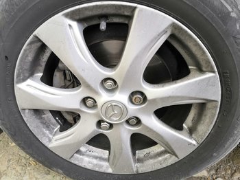

Roadhouse 2108200 со смесью 852S, роторы оригинал, пробег на колодках 28 ккм
 На таком же составе только Ремса 5 тыс. км проехал ни диск ни колодки почти не стерлись. На боковом срезе фрикциона грязь и пыль собирается - потом под колодку ее затирает.

Колодки Roadhouse 2108200 со смесью 852S, роторы оригинал, пробег на колодках 28 ккм
IMG_20200502_170256-min.thumb.jpg.757bd2b241a1857381a3f1b1f599c295.jpg IMG_20200502_170236-min.thumb.jpg.1ec143e90296c8b9db5c7882e2e8ddb2.jpg
Вот так колодки напылили за 3 недели
