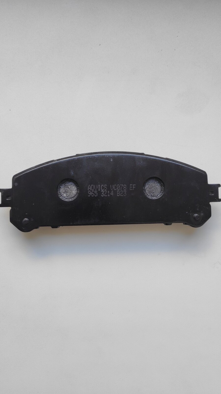

Маркировка на колодках Advics:
ADVICS Rus писал:
Методы маркировки на разных заводах ADVICS отличаются - на одном номер выбивают, на другом наносят краской, на третьем помечают лазером
Расшифровка маркировки тормозных колодок поставялемы на рынок США.
16 часов назад, dimakudr сказал:
Сертификация колодок по внутрияпонскому стандарту отменяет тот факт, что они по SAE имеют коэф. EF?
Нет, не отменяет. Впрочем, как не отменяет и того, что сертификация по JASO включает такие ключевые параметры как тормозное усилие и тормозной путь.
А если хочется, чтобы натирало посильнее - Адвиксы с повышенными коэффициентами трения появятся в продаже во второй половине этого года.
Изменено пользователем ADVICS Rus
