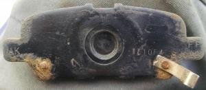

Вот так выглядят родные колодки:

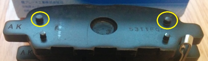

Вот так выглядят колодки Akebono AN745WK и Advics SN505P. Они имеют лишние штырьки, без спила которых не установятся противоскрипные пластины:
Владельцы Витар опытным путем нашли у Акебоно колодки AN768WK, которые лишних штырьков не имеют и устанавливаются без напильника:
Подскажите, почему каталог выдает SN505P, а не SN509P?
Верхняя часть колодок немного различается и у SN509P она больше похожа на оригинал:

Эти штырьки имеют все четыре колодки из комплекта ..?
Две. Две просто гладкие
@Allexander,Такая же история у многих авто. Поэтому лучше просверлить отверстия в пластине и выбор колодок станет богаче.
Думаю, тут просто какая-то ошибка в каталогах Advics и Akebono. Ведь есть же у них колодки AN768WK и SN509P, которые подходят без напилинга.
@Allexander,Да всё есть конечно. Но один раз подогнав пластины под аналог, в дальнейшем выбор будет весьма широк.
По поводу одинаковых колодок, но со штырьками, или без них - такое есть про многим авто.
