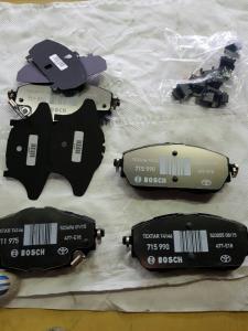

@ADVICS Rus,
вы имеете отношение к вот этим оригинальным колодкам Тойота?
