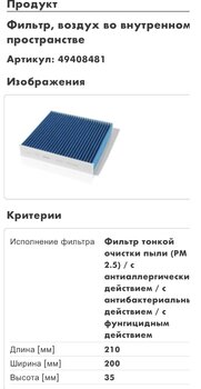

Corteco 49408481
Перед нами антибактериальный фильтр от одного из мировых лидеров производства фильтрующих элементов Freudenberg, изделия которого известны под брендами Corteco/micronAir.
Данный фильтр предназначен для Renault Arkana / Duster / Kaptur / Logan / Sandero II и LADA Vesta / X-ray. На первый взгляд, фильтр более чем достойный, но давайте разберемся со всем по порядку:

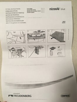

1. Коробка большая, что позволяет считать ее универсальной: артикул фильтра напечатан только на приклеенной наклейке, т.е. в одинаковую упаковку войдёт целый ряд артикулов из серии усиленных фильтров. По-немецки практично. Все оформлено сдержанно, присутствует информация о фильтрах Corteco серии Blue. Сам фильтр аккуратно упакован в пакетик для сохранения его биофункциональных свойств. Фильтры в пакетике распаковывать, конечно, приятнее. Исполнение фильтра более чем достойное: проклейка в целом аккуратная, без облоя; с двух сторон фильтр имеет прочный каркас, а с торцов открытые гофры для придания фильтру эластичности, что является актуальным при монтаже. В коробке также лежит инструкция по установке и информационный листочек с описанием свойств биофункционального слоя на разных языках.

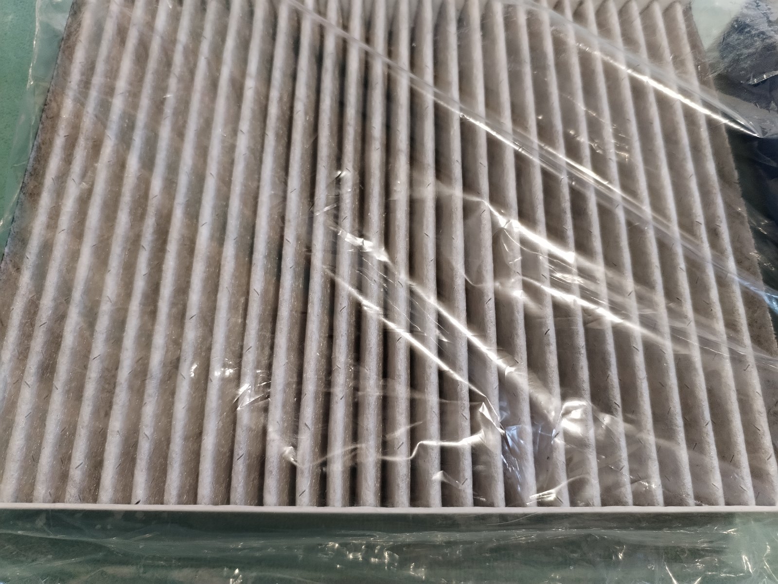

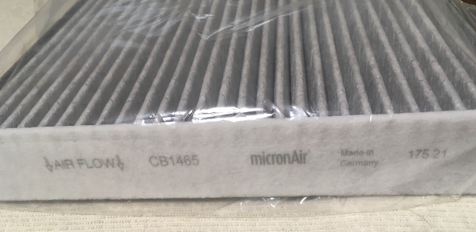

2. Количество гофр - 27 шт., если не считать крайние складки, предназначенные для уплотнения посадочного места под воздействием воздушного потока. Площадь фильтрующей поверхности приличная - на уровне большинства аналогов. Фильтрующий материал на просвет плотный и весьма интересный: гладкий и на входе, и на выходе воздуха, сверху имеет характерные отметины в виде так называемых «зарубок». Биоцидный слой у Corteco синего цвета с ионами серебра и фруктовыми экстрактами, расположен на выходе воздушного потока, т.е. вирусы, бактерии и прочие микроорганизмы должны уничтожаться внутри фильтра. По ориентации все замечательно: стрелка направления воздушного потока ориентирована правильно.

3. Габаритные размеры фильтра: 200х210х35 мм (полное соответствие тому, что указано в карточке данного артикула в каталоге производителя), что отличается от основной массы аналогов включая продукцию BIG Filter, длина (или ширина) которых составляет 216 мм. С одной стороны, нехватка 6 мм кажется проблемой. Но с другой - во-первых, данный артикул в каталоге Corteco прописан для Renault Logan/Sandero II; во-вторых, его аналогами выскакивают MANN FP22011 и Mahle LAO923; в-третьих, Filtron K1321A имеет 212 мм, что очень близко к Corteco; в-четвёртых, раздувающиеся крайние складки должны обеспечить полное уплотнение посадочного гнезда.
4. Вес фильтра: 177 г, что для угольного фильтра подобного размера вполне прилично. Значит, угольный слой полноценный, что также подтверждается плотной структурой материала на просвет: через данный фильтр вообще ничего не видно при его расположении перед лампой.
