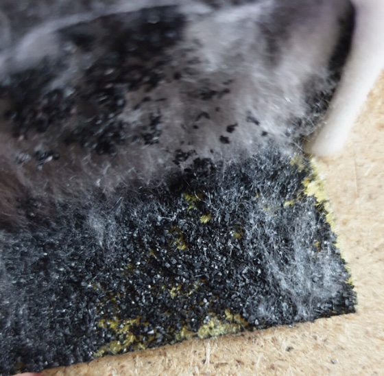

на моё авто вес фильтра FP26009  всего 225 грамм теперь
Разве, раньше он весил больше? Вот нынешний MANN: угля полно.

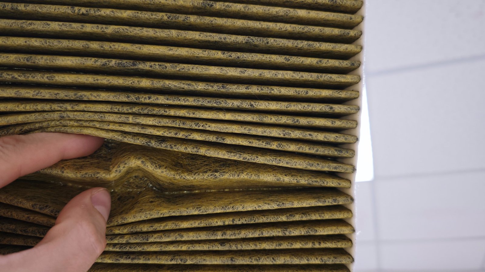

FP 2141 - Nissan, Mitsubishi и др.
Приобретался по цене 1632 рубля 27 мая 2024 г.
Размер 215 х 198 х 30 мм, 27 складок, вес 185 г.
Из особенностей — ворсистый электростатический первый фильтрующий слой, немного просвечивает (меньше чем JS Asakashi AC212B), складки с жёлтой антибактериальной стороны разные по высоте с чередованием.
2141509419_IMG_20240612_201823(convert.io).thumb.jpg.68ea5b9a51dbb36ca30ef86a0eda4612.jpgIMG_20240612_201915.thumb.jpg.87fd23186b4a79c900a3ae7613ed7509.jpgIMG_20240612_201935.thumb.jpg.1bf10cfe10bd30191f4f1affcd6bb309.jpgIMG_20240612_202000.thumb.jpg.4b861e289510d8d96f4edb48727830eb.jpgIMG_20240612_202023.thumb.jpg.ca5c870e4643947dab6c0c46924a6471.jpgIMG_20240612_202035.thumb.jpg.6c4a378c4897bde266281ec8e89169ae.jpgIMG_20240612_202129.thumb.jpg.caa90c15e58b6f256f07039b3d98409a.jpg
Highly Likely, вот это вещь! И по весу все хорошо.

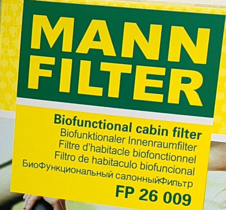

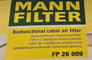

7 часов назад, kpok сказал:
Как думаете это настоящий Китай или это подделка?
Обрати внимание на надпись «Биофункциональный салонный фильтр» на дешевом экземпляре:
IMG_7884.thumb.jpeg.cc3388757acbb64c89b6f2afa2a00147.jpegА вот так это написано на оригинале:
При этом стоит отметить, что фильтрующий материал поддельщики сумели сымитировать неплохо.
Изменено пользователем Dimmy

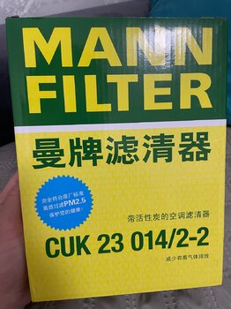

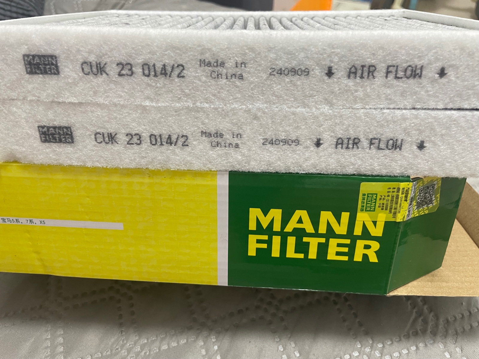

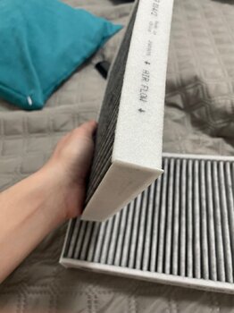

Гляньте салонный, пожалуйста, для бмв с 4х зонным климатом. Mann cuk 23014/2-2. Покупал в Авторуси. Пломбы целые были. Смущает, что внутри не было бумажной инструкции по установке и у одного фильтра в углу неровный стык.
