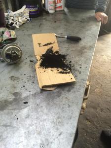

Я катаюсь на делвак 5w30 хорошее масло, угара нет. Вчера менял прошивку и глушил егр, далее прилагаю фото клапана егр, пробег 34 тыс.км топливо Лукойл евро-5, вторая машина такая же но с пробегом 14 тыс.км там сажи в два раза больше, масло заливает 5w40 тойота и заправляется на разных брендовых заправках !
советую остаться на данном масле, так как оно хорошо удерживает сажу в двигателе, возможно другое масло не сможет так удерживать частицы сажи и двигатель будет засираться !
