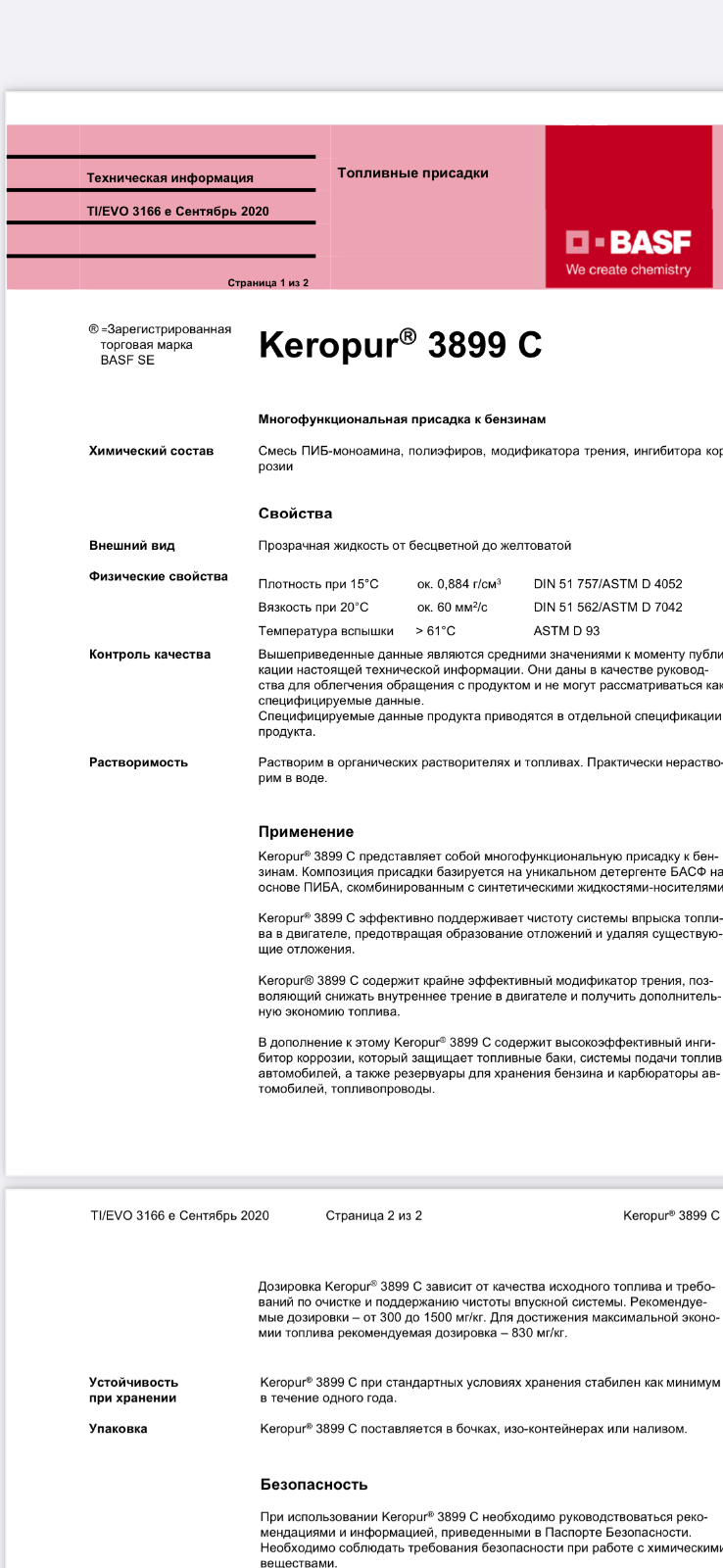

Добыл поллитра этой Басфовской присадки к бензину.Из инета кроме рекламы смог достоверно узнать только о солидной давности производства продукта и о его частой применяемости на АЗС в качестве добавки к "премиум"-топливу.Количество присадки рассчитывается по формуле и зависит от плотности топлива. Для 50 литров среднего 95-го мне рассчитали заливать 18 мл.Раз уже есть-лить буду,но смущает столь малое количество и остаётся открытым вопрос о возможной реальной пользе присадки.Кто-нибудь обладает большей информацией?

VladVovk Дозировка даётся производителем в килограммах на тонну, не забывайте что мы имеем дело с промышленным вариантом. ;)
7 минут назад, MonkeyPilot сказал:
Вообще-то 830 мг/кг. Представьте сами 830 кг присадки в тонне бензина :)
У Вас расчет правильный, а текстовая запись некорректная.
17 минут назад, VladVovk сказал:
А, ну да, пардон :hi:
2 минуты назад, MonkeyPilot сказал:
Я для себя такую формулу использую, вроде так же получается:
(A*10):(1000000:B):8840*10*1000=количество Керопура в мл на 10 литров бензина
Так мудрено, чтоб помнить, где есть что и во что переводить. Можно сократить нули при желании.
A - масса 1 литра бензина.
Тут примерно такие числа:
АИ-92 — 735 г
АИ-95 — 750 г
АИ-98 — 776 г
B - масса Керопура в мг на кг бензина.
Рекомендуемый диапазон от BASF: 300-1500 мг/кг
Рекомендуемое количество для максимальной экономии топлива: 830 мг
Подставляешь в формулу A и B и получаешь искомое :)

Откатал я 1 литр присадки 3899с (для бензина). Заправляюсь 100-м бензином.
Пробовал добавлять в топливо в след. пропорциях: 0.5мл на литр топлива, 1 мл на литр топлива и 2мл на литр топлива. Разницы никакой.
На расход топлива никак она не повлияла. В очередной раз только подтвердился мой вывод что расход топлива на 99% зависит от вашего стиля езды, и никакая!!! присадка в топливо не способна его уменьшить.
Что касается очистительной функции присадки, то здесь не могу подтвердить или опровергнуть это свойство потому что работа двигателя не изменилась в процессе исполтзования этой присадки.
Так что думаю что лучше использовать для профилактики перед каждым ТО (я делаю замену масла раз в 7500км) разовую мощную промывку топливной системы и камеры сгорания с PEA вместо танцев с бубном (это я про постоянное заливание на каждой заправке).
