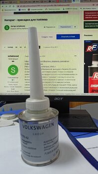

G001790M3 дизель (ВАГ) 150мл - упаковка пластиковая, нет подтверждений, что изготовитель BASF

Решил попробовать хранить Керопур в стекле. Нашел у магазина несколько стеклянных мерзавчиков из под водки, отмыл, просушил, залил Керопур в них и обрадовался
Так же делаю, разлил из неудобной железной канистры по бутылочкам 100 мл. Заливаю из них в носик пистолета на заправке
20 минут назад, Red сказал:
Тоже думал в носик пистолета заливать, но у меня под таким углом заливная дырка и глубоко шторка, что приходится сильно наклонять вниз носик. Пока вставлять будешь, все потечет из носика, даже если это резко делать.
Да и боязно, камеры кругом, заправщики, не поймут прикола, докопаются еще :)
22.08.2023 в 19:18, VladVovk сказал:
монолитная бутылочка, с длинным носиком и хорошей закручивающейся пробкой на нем, но и в ней будет прилично оставаться неразбавленного Керопура.
слышал такое понятие "несливаемый остаток"?
вот налил ты туда первый раз, к примеру ХХмл, осталось там хз сколько после влива в бак - так и пусть оно там сидит, ты в следующий раз заливай те же ХХмл, они сольются в бак уже ровно ХХ по дозировке, в следующий раз YYмл к примеру - и они точно отмерено сольются.
Я такой флакон использую "фирменный !"- не мою, не разбираю - заправил-влил, заправил-влил, на дне остаётся каких-то мл, но это всегда  одинаковый "несливаемый остаток"!  Носик пробочкой только затыкаю - подобрал пластиковую. Не воняет, не проливается.

4 часа назад, Romanian сказал:
Откуда такая уверенность, что там все время одинаковое количество остаётся? При большом объеме можно игнорировать, при малом нет. Ты же, наверно, не попробовал несколько раз слить и шприцом остатки из банки собрать, чтоб понять, что объем остатка гуляет прилично, а я вот попробовал. И твой вариант неподходящий ещё и по другой причине, про которую писал уже: нужно отдельно хранить носик, испачканный и воняющий Керопуром, либо качественно проливать/промывать его, а я хотел избежать подобного.
А не проще вот такую бутылочку купить и при заправке использовать? Она и дозировку позволяет точно отмерить
Изменено пользователем kap
19 минут назад, kap сказал:
Кому-то может и подойдет, Керопур мне примерно в такой и приходит, ещё и с носиком прикручивающимся, только бутылка меньше по высоте, шире, и с хреновыми пробками. Но у меня очень глубоко сидит горловина в крыле и ещё шторка в горловине утоплена, в итоге шторка не отодвигается, а бутылка не влезает.
Я использую вот такую бутылочку из под геля для стрики, очень удобно и носик есть и мерный стаканчик.
https://ozon.ru/t/4waXnNo
