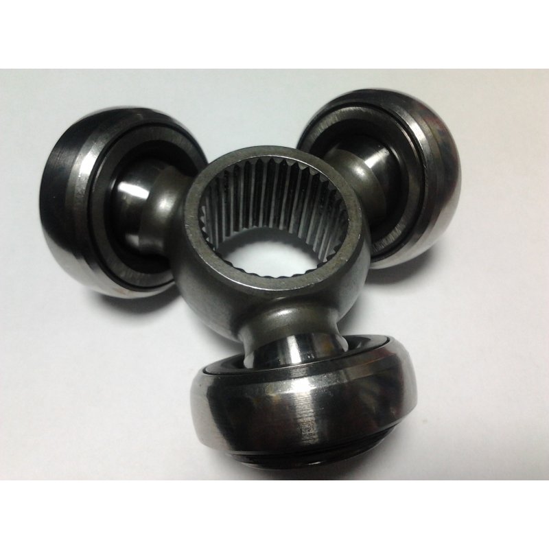

26.10.2019 в 15:59, Tractor36 сказал:
Здравствуйте. подскажите пожалуйста, есть ли разница в применяемых смазках для трипода со втулкой и трипода с  подшипниками качения.
вот такой. в нем нет роликов
Фото с торца трипод есть? Смотрите какая штука может быть, с торца должно быть кольцо разрезное (типа стопорного кольца без ушек), а внутри игольчатый подшипник, между внутренней втулкой и наружной обоймой. Сначала разберитесь какой у вас, потом о смазке думайте. Может еще быть такой 2картинка, но я не разбирал такой может и скольжения.

Всё больше уверен, что там игольчатый подшипник , мастерски скрытый производителем.
На ровном месте слухи рождаются...надо пресекать, а то уже насоветовали молика насыпать. ))

Вот спасибо.  расковырял  древний трипод  ролики при нем. снаружи не видно.
