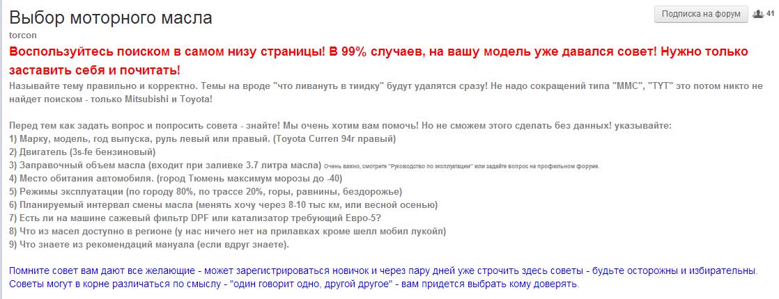

Вот данные.
1. Машина Toyota 4Runner 2015
2. Среда обитания - Калифорния. Крайне холмистая местность, уклон улиц по сравнению с Алма-Атой куда как значительнее. (Как дорога на БАО или Чимбулак, только тут везде так)
3. Минимум зимой +5, максимум летом более 40
4. Режим езды город трасса 50/50
6. Скорость по трассе в пределах 130 - не люблю летать на тяжелой машине.
7. Пробки в городе не особо то пробочные по сравнению с Москвой.
