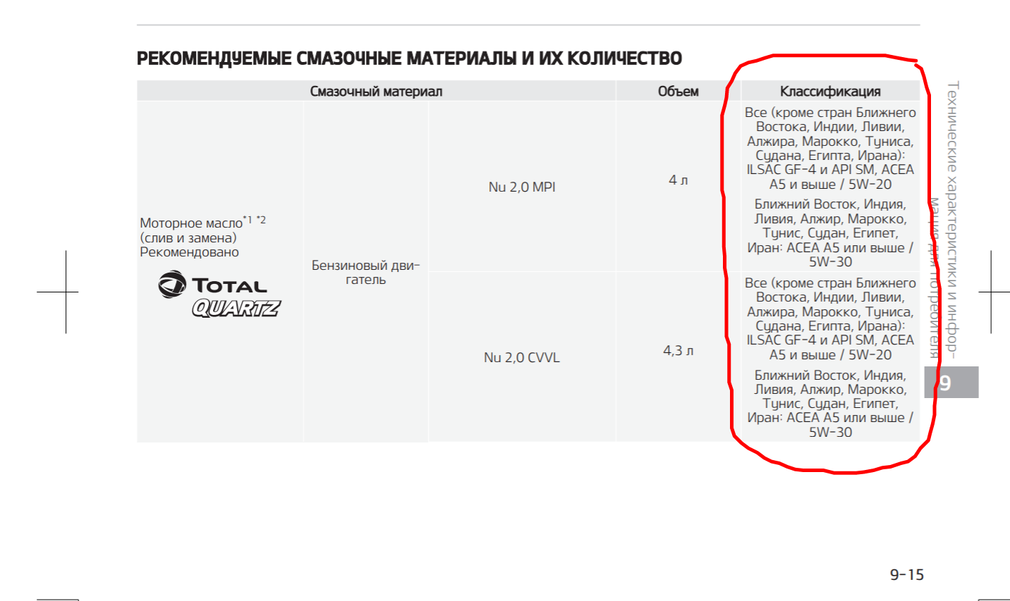

ОТвлекся от мысли. Считаю, что в Спортажи, что в Оптиму 2,0 мало, так жи и для Соренто 2,4, опять же из наблюдений за Оптимой 2,4 они катались без проблем в большинстве, сальники не давило и моторы не клинило в отличии от Соренто, но пробивало блок на прбегах 120000+. Не буду говорить за все Оптимы с мотором 2,4, но клубных было 7 шт, 6 шт под одним владельцем, замена раз в 15 тысяч и масло естественно ОД, одна с двумя владельцами, но с историей, но как её катали естественно второму владельцу не известно. Известно лишь одно, она так же проходила ТО раз в 15 тыс ким у ОД.
Вот мы и опять вернулись в тему к маслу, с чем и поздравляю. Так что парни открываем мануал, смотрим допуски, смотрим где живем и как катаем авто и принимаем решение, раздел отработок в доп помощь. А можно и с сайта Ки РФ скачать мануал и посмотреть там https://www.kia.ru/service/download/ если раньше там было 5w30 то теперь 5w20
