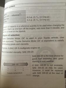

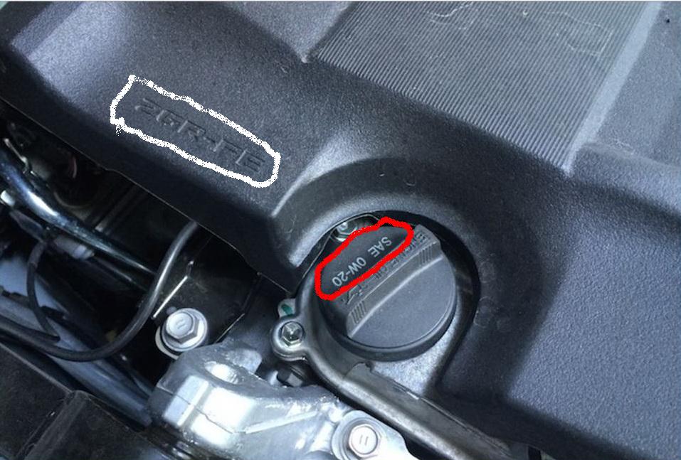

6 мая 201610 г Мануал по маслу для США.jpg Это не для России.... Изменено 6 мая 201610 г пользователем ValeRus

6 мая 201610 г @ValeRus, Мотор не делается для конкретной страны, он единый. Я написал про мануал, он на "не русском языке", значит "не для России", согласно законодательства РФ он должен быть официальный перевод на русский язык...
