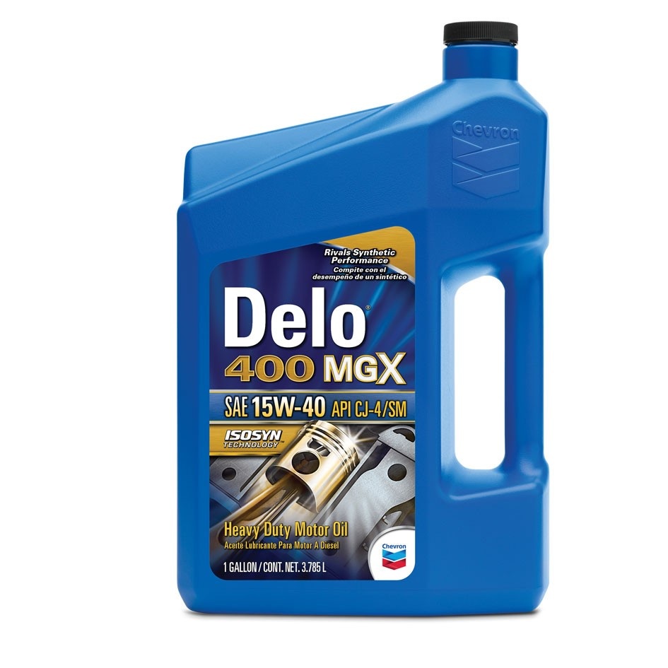

Решение Вашего вопроса на теплое время года 9 месяцев в году ;)
5 -ка Вам на температуру 120-130 градусов не подходит! Либо стойкие масла 10 иил 15х40, а еще лучше маслокулер добавить!
Не слишком густое-то для двух турбин?
