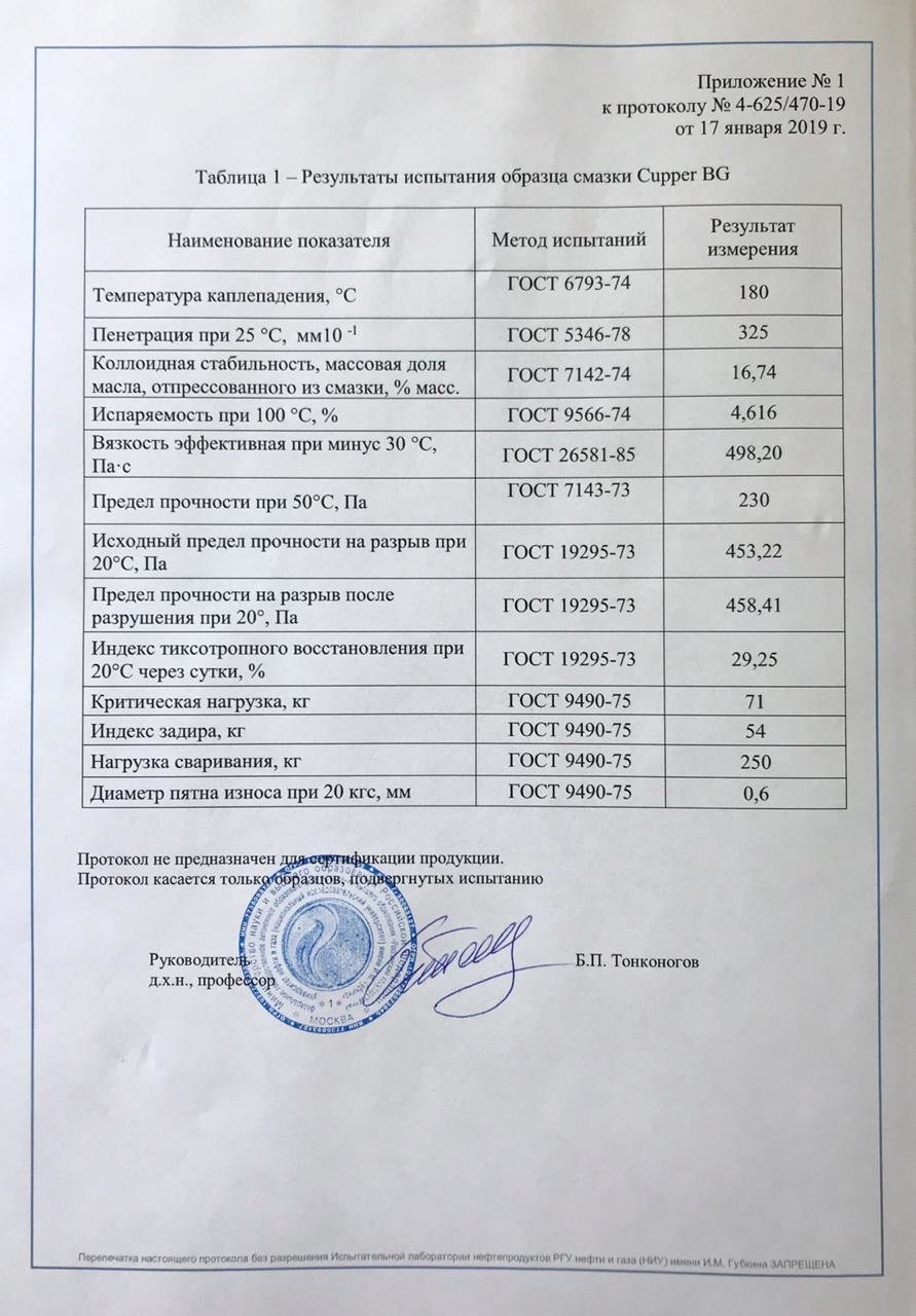

Если есть желание подискутировать по конкретной смазке, то пожалуйста вот объект
metalplaks1. вместо информативной вязкости базового масла приведена эффективная вязкость, сильно зависящая от свойств загустителя и практически не способная дать понимание поведения смазки в пятна контакта.
2. Пятно износа 0,6 мм при 20 кг это очень бледно.
3 часа назад, psnsergey сказал:
В нашем случае как раз наоборот, вязкость смеси базовых масел, на которой изготавливалась смазка не играет практически никакого значения, скорее влияет только на скоростной фактор, а вот эффективная вязкость при минусовой температуре говорит о низкотемпературных свойствах смазки. Пятно 0,6 для металлоплакирующей смазки с медным комплексом великолепная величина, да и так неплохая для такой пластичной смазки.
20 минут назад, metalplaks сказал:
Добавьте это пожалуйста в шапку темы,а  еще не мешало бы во все смазочные темы! ЭВРИКА!!!:))
А можно подробнее? То есть как это, типа традиционная смазка имеет пятно 0,45, эта 0,6 - ну и в чем выгода? Где тогда диапазон контактных давлений и скоростей, где металлоплакирующие смазки и масла лучше?.. И в чем лучше?
12.03.2020 в 16:37, psnsergey сказал:
И в чем лучше?
Пластичные смазочные материалы создаются не для соревнований в меньшем пятне контакта при испытаниях на ЧШМ, рассматривать эти вопросы в отрыве от реальных узлов бессмысленно, ЧШМ это метод ускоренных испытаний которым есть смысл пользоваться для материалов основанных на одинаковых принципах защиты от износа. Чем лучше металлоплакирующие СМ относительно традиционных, да практически всем. Повышенная площадь фактического контакта снижает усталостные явления в поверхностных слоях поверхностей трения, улучшенный теплоотвод, поверхности трения полностью разделены контртелом из пластичного металла способного выдерживать удельные нагрузки при трении на несколько порядков выше по сравнению с масляным клином. Они лучше тем, что в тяжелонагруженных подшипниковых узлах можно спокойно применять смазочный материал изготовленный на низковязкой смеси базовых масел, так как противоизносные свойства смазочного материала обеспечиваются не толщиной масляной пленки в зоне контакта, а самим эффектом металлоплакирования.
metalplaks Иными словами, эффект плакирования проявляется при меньших, чем при испытаниях на ЧШМ, давлениях и/или скоростях? Тогда какие именно тесты это подтверждают? Не в стиле "залили в три КАМАЗа и они поехали лучше, завгар клянётся своей маслёнкой", а в стиле "на испытательном стенде при таком-то трении таких-то поверхностей при таких-то нагрузках и скоростях износ составил столько-то, а с традиционной смазкой он вон сколько-то"? И желательно, чтобы испытание это имело распространение и у клятых буржуев, чтобы всё-таки можно было быть уверенным, что со стороны традиционных смазок выставлен не "подставной боец", а действительно приличные смазочные материалы?
