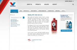

Добрый день. У меня гранта АКПП с двигателем ваз 21126(как у приоры,разница в поддоне).установлено ГБО. с покупки залито масло valvoline synpower 5w-40. после 100 тысяч пробега заменил на valvoline maxlife 5w40. угар при активной езде 1л на 10 000. подскажите,правильное ли масло залито в моё автомобиль. или есть более интересные масла данного производителя для газа. и как газ влияет на масло. заранее спасибо.
Торкон предложил 5в30 ;)
там два масла,одно как на фото,С3 а другое обычное.
С3, но я бы лично полнозольник залил т.е. обычное
