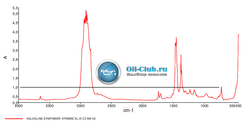

@Apri88, Хороший выбор, как раз на днях получил ик спектр этого масла Valvoline SynPower Xtreme XL-III C3 5W-30 (после празников будет и анализ полный)
Все сделано по рецептуре не забыли 20% ПАО синтетики добавить. Надежный бренд. Жаль дорогой я в последнее время себе не могу его позволить по соображениям что есть у конкурентов подешевле :)
