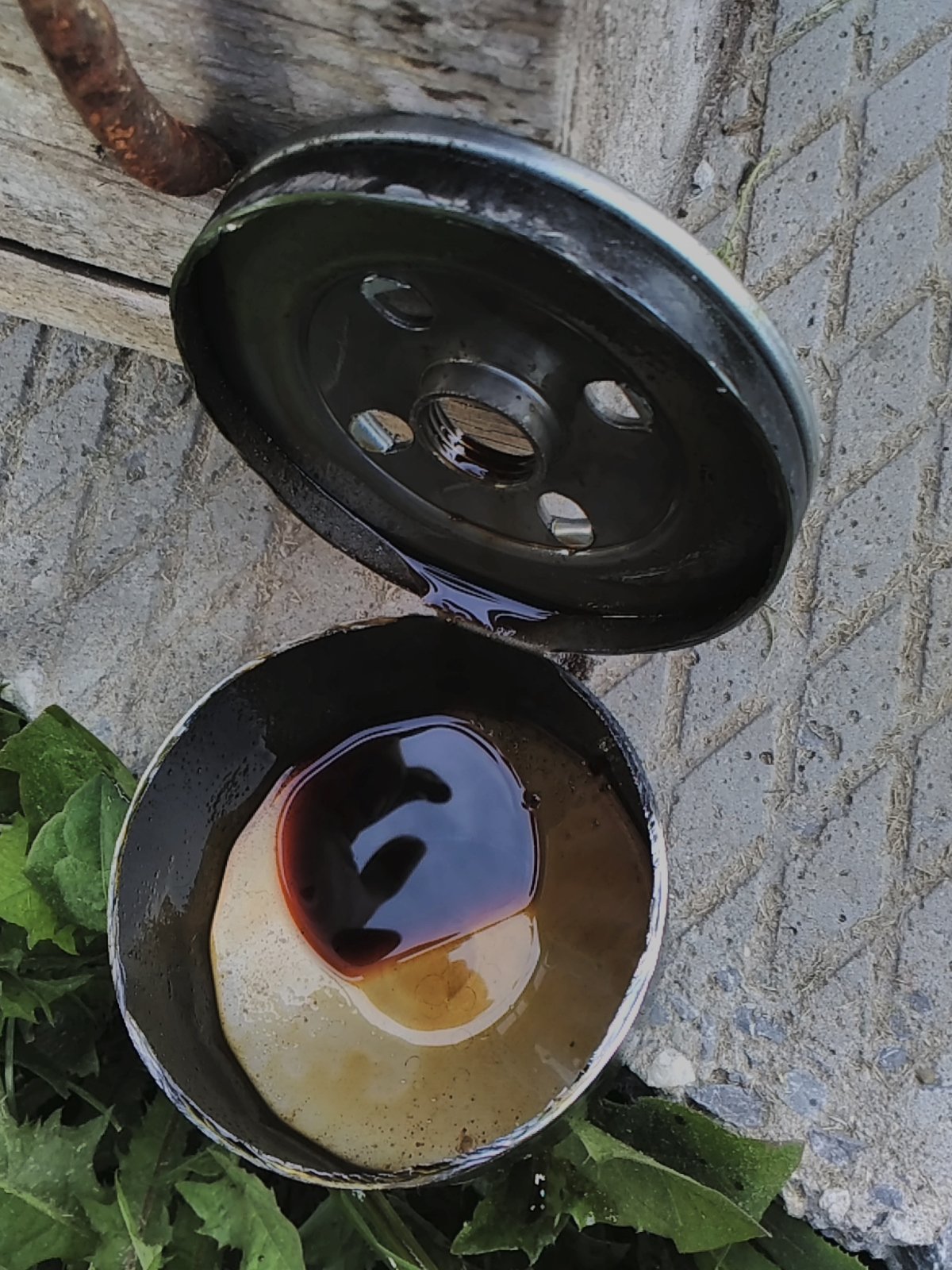

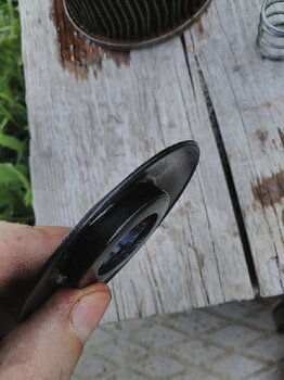

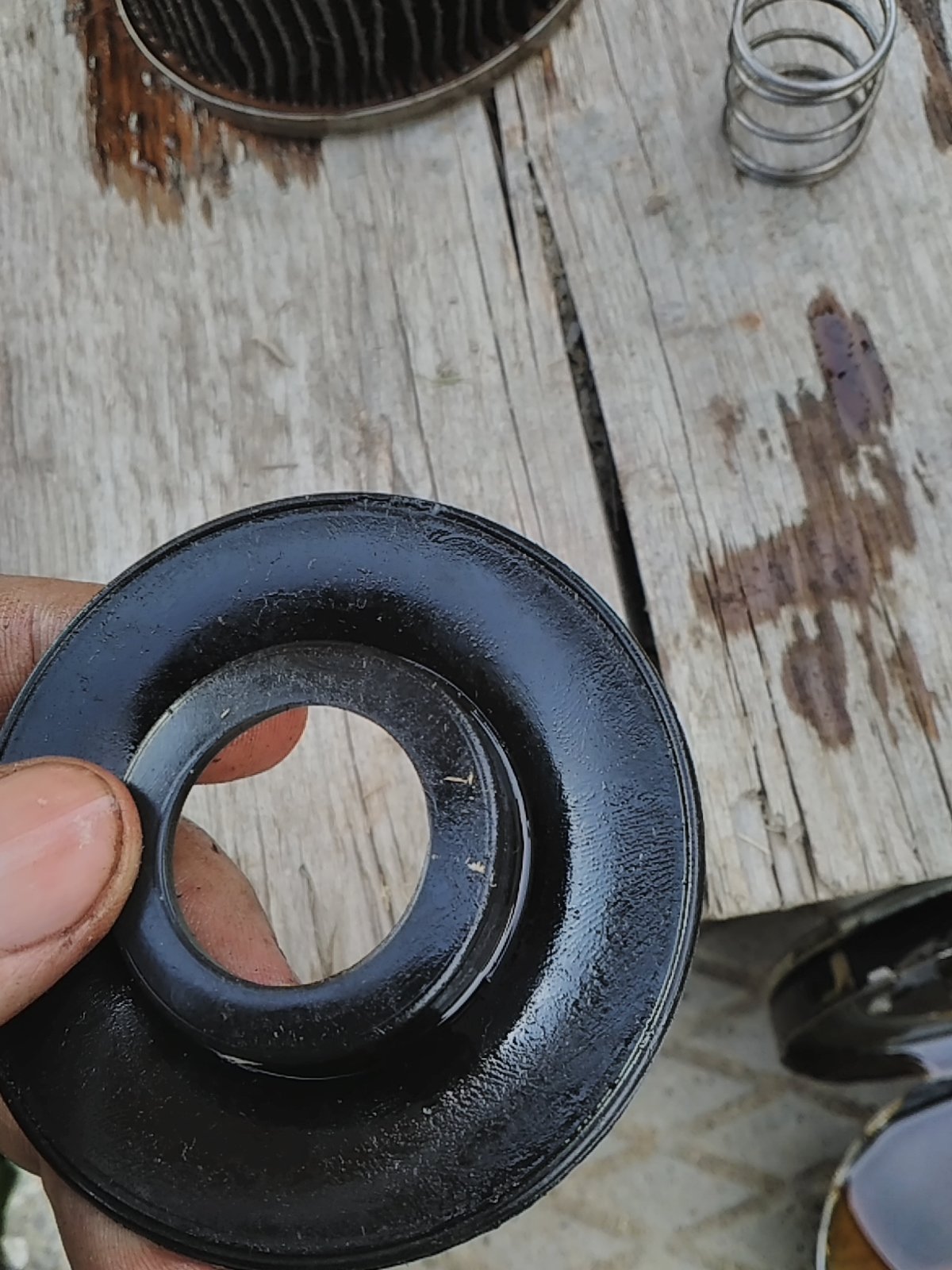

Пильнул болгаркой, опыта нет, кому не нравится обзор милости прошу пилите сами)))

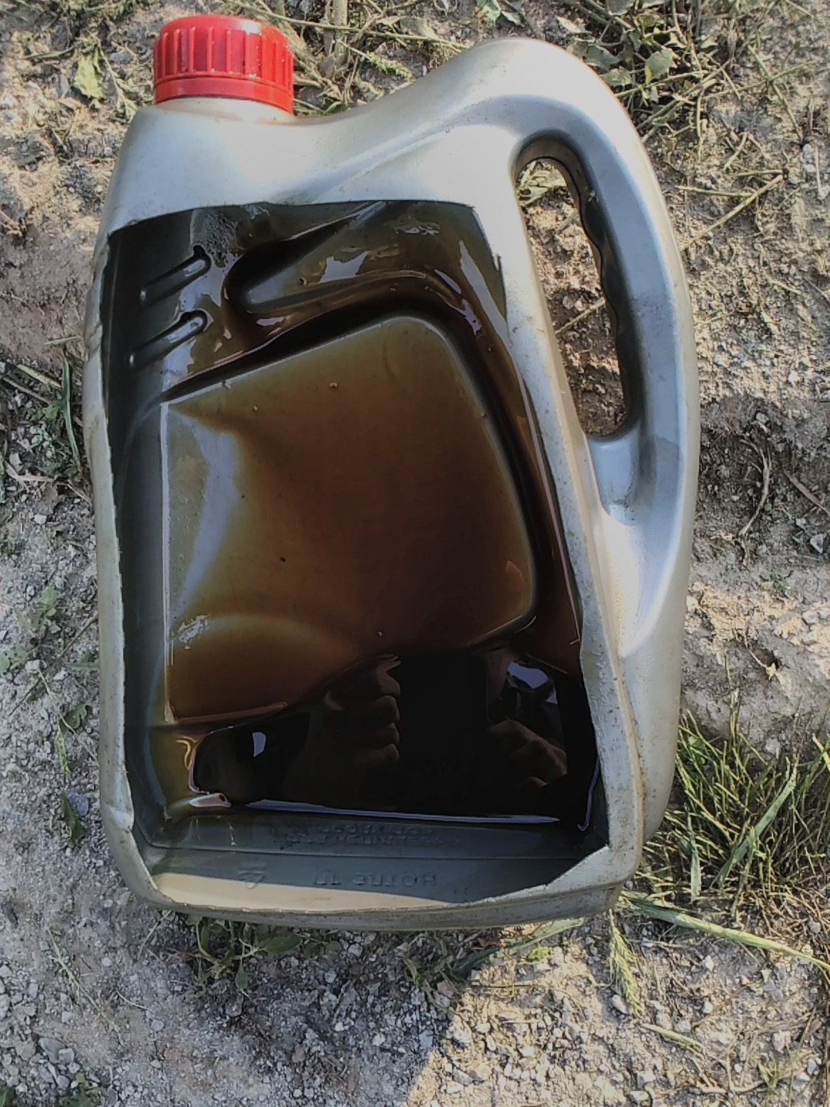

Снял фильтр, слил с него что вытекало, бросил в пустую тару для слива масла на 2-3ч, на фото канистра и что натекло с него за 2-3ч, хотя я с него сливал сразу после снятия.
Пока пилили болгаркой из него вылелось немного(пятно со ступню человека).

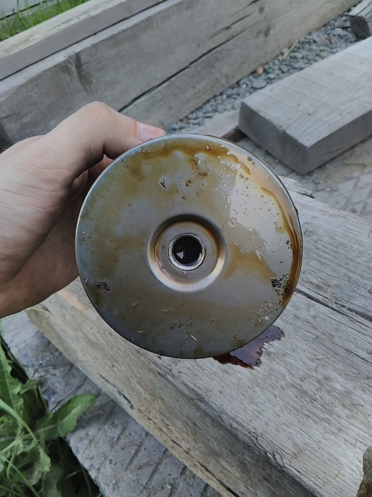

Резинка мягкая, восстанавливается на отлично за 1-3сек(просто великолепно), сидит плотно на катушке и на входном фланце, есть небольшой облой, целая не развалилась, но думаю дело не в облое, иначе спускала бы с новья.
Пружина обычная в меру упругую. Перепускной клапан показался весьма тугим.

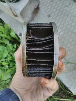

Бумага немного неравномерно уложена. Соплей нет висячих из герметика, все в рамках чашек, залито вроде везде. Дыр не было в бумаге, бумага целая изначально.
Бумага дубовая, под сильным нажимом рвется/трескается со скрипом/скрежетом, как дубовый сухой картон ножом пилят. Фото с драным ФЭ это после раборты одним пальцем с прикладыванием усилий.
Изменено пользователем Racer
Racer , ну что ж - с почином! И по существу. У меня в моих люксах года 4 назад бумага тоже "хрустела", тут ничего не изменилось. Но, интересный момент, если бумагу помыть в керосине, она перестает хрустеть, становится вполне обычной.
По Вашим фото противодренажный клапан - примерно такой же как и 4 года назад. Мне показалось, в паре мест я увидел деструкцию поверхности, одно из них - важное для герметичности. Плюс, опять же, мне показалось, клапан не имеет достаточной симметричности и, возможно, упругости. В общем, не выдержал он вашего 10w40.

Там есть на кромке какие-то неровности облоя на кромках. Но я не могу утверждать, что они появились во время эксплуатации, а лепесток по мягкости очень хорош. Возможно неровности были сразу. В общем явных косяков не увидел, но масло он охотно сливал последние пару тысяч км.
Посмотрим на второй, как будет сливать.
Бумага не понравилась, хотя может быть и норм, не шарю.
44 минуты назад, fareastwood сказал:
Дюпелёк А чё :sarcastic:
Да это шлак полный,думаю даже хуже чем биг
2 часа назад, Racer сказал:
а лепесток по мягкости очень хорош...
Тут мягкость - не очень искомое свойство. Должна быть упругость и восстановление формы - чего по факту этому клапану не хватило. У меня в своё время именно такой же клапан не сливал на пробеге в 5 т.км. Масло там было Газпрём 5в40.

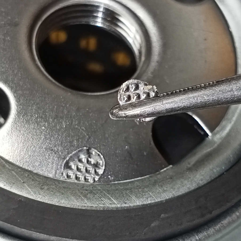

И всё бы это было ерундой, да увидел, рассмотрел:
А!? Каково?
Чтоб лучше было видно, подкрутил железки:
И достал их. Не гоже им внутри находиться:
Это, конечно, залёт!
Держались эти чешуйки на втулке достаточно крепко, но бог его знает, от вибрации оторвётся и полетит.
Пока доставал, ощупал пальцем и саму втулку - на удивление не сильно царапается, заусенцев нет кроме вот этих косяков . И ощупал выход резьбы - вот не знаю, что сказать - очень гладкая, как шлифованная и точно - без разрывов. Если сподоблюсь распилить потом, интересно будет взглянуть непосредственно, как оно обработано.
