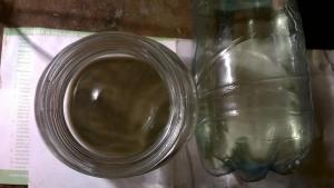

Доброго времени суток коллеги!
Сменил масло в МКПП с непонятного вида на ZIC 75W85 GL-4 синтетика.
Пробежал 10000 км из них 5000 км по трассе (ездил в отпуск). Решил проверить уровень масла.  Когда открутил контрольную пробку то полилось вот эта "мутька".
Что могло произойти? течи не было, в брод не перебирался. Коробка работала прекрасно.
Во время заливки масло было похоже на "Олейну".
Съемку делал с разным углом подсветки.
Спасибо!
да наверное так и должно быть
один раз сливал с кп свежее масло через неделю примерно по причине замены привода
оно выглядело далеко не новым ( похоже на ваше фото )
при этом проблем с кп также не было
@serzh69,  все нормально, так и должно быть
Промыло коробку от старой смазки? Правда на пробке контрольного отверстия образовался какой-то солидол. Пробка магнитная. Даже после 50000 км я не видел масло в таком состоянии.
