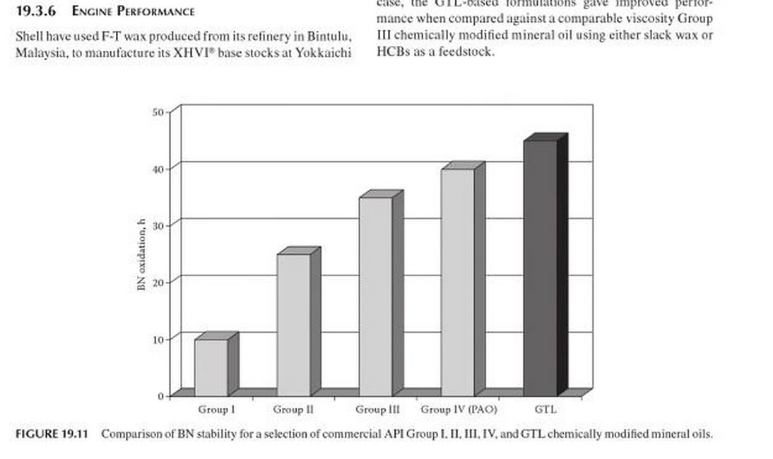

1. Amsoil SS за 250 мч у меня не "укаталось" (в отличие от всех предыдущих 0W-20), но при этом и расход топлива показало "вровень" с летним 5W-30 Pennzoil Ultra. Т.е. этот Shell наверняка экономичнее Амсойла. Да и пакет "в разы" - большие сомнения. У Шелл наверняка Mo-тример, а в Амсойле - вопрос...
2. По поводу сравнения с кряковыми Петрой и Кендаллом напомню табличку про окисляемость баз. При том, что у этого Шелла и TBN изначально выше.
