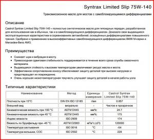

Насколько оправдано заливать в задний редуктор нивы с винтовым  самоблоком вал-рейсинг ( преднатяг 8 ) масло для LSD? Есть мнение, что спец масло актуально только для дисскового, а в винтовой VAL-racing и
с обычным GL-5 нормально работает и долго служит.

Если Нива "боевая" для оффрода, лучше лить погуще и с LS присадкой. Если просто ездить, иногда съезжая с асфальта, то можно обойтись обычным. У вал-рейсинга большинство клиентов все таки берут диффы для спорта и оффрода, поэтому они советуют масло с LS добавкой.
На ВАЛРЕЙСИНГ после запроса ответили, что для винтового самоблока LS добавки не нужны. Если возможно обоснуйте Вашу позицию почему лучше с LS присадкой.

Никакого смысла в этом нет, никакого. Лей спокойно GL5 75W-90. Говорю это как продавец и установщик "конкурирующего бренда". )  Лично поставил более десятка различных Quife дифференциалов. Всем советую ТНК или на своё усмотрение. Про масла с LS-присадками или отдельные  limited slip присадки в масло (которые есть у многих автопроизводителей), хочу сказать следующее- это не присадки для УМЕНЬШЕНИЯ трения, это модификаторы вязкости, соответственно на дифференциалы типа Quife они не оказывают никакого влияния. А если заглянуть в прошлое, когда схема Torsen\Quife активно использовалась в автоспорте, в том числе в Формуле-1 (сейчас полностью вытеснены электронными имитациями), то были варианты с глухими корпусами, которые были забиты консистентной смазкой и имели тавотницы (!)... но никаких limited slip присадок... ;)

Ну не 75-140 же :)
А на холодную зимой если надо сразу снег месить? Утро в деревне, за ночь намело, мороз -20, масло в мостах 80w90.
Ну не 75-140 же
75w140 для морозов лучше чем 80w90.
