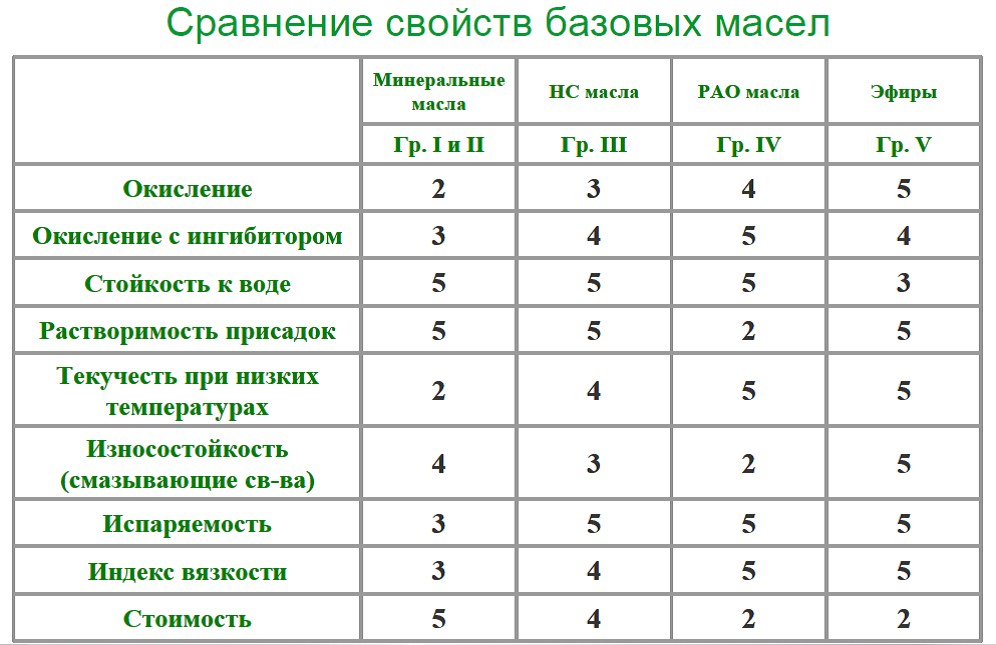

2 часа назад, mihail026 сказал:
Ну вы что, это же база. Первая попавшаяся ссылка:
https://masloteka.ru/#/article/54
  Показать содержимое
это не исследования а "весёлые Картинки" разве можно это сравнить с ссылкой которую аы предоставили по смазывающей способности минералки? Тот же ликви Молли в своих статьях пишет наоборот. Но вот статья олного популярного журнала который не высчитывал формулы,а банально разбирал мотор и обвешивал кольца,вкладыши, и там 10w40 слила 0w40 пр износу очень сильно.https://www.zr.ru/content/articles/485111-vybirajem_maslo_0w-40/

я в мифах тебе ответил, но вообще именно смазывающая способность состоит из 2х "вех"
1. натянутость, и тут ПАО сравнимо с минералкой и даже может быть лучше, но минералка может содержать природные сурфактанты
2. способность растворять сурфактанты. Тут минералка лидирует.
По сумме - надо смотреть конечную натянутость конечно масла и уровень дисперсности сурфактанов. Обычно ПАО+эстеры -  масла проигрывают. Выигрывают синтетики типа кряк (гтл,ПАО)+AN и минералки. Просто синтетики ПАО+кряк(гтл) или кряк - как повезет..
30 минут назад, Максим Л. сказал:
Правильно, это не исследования, это начальные академические знания, которые не нуждаются в доказательствах ибо АКСИОМА.

Аргентум ясно. Вот я и спросил ссылку на исследования того что ПАО типа хуже. Именно исследования,а ни чем не подтвержденные картинки с разных сайтов. Ведь практика опытов журнала ща рулём показала,что именно защита деталей мотора, физическая а не эфемерная у нулевок (где несомненно есть ПАО) выше чем простейшей 10w40 где баща минералка-"эликсир полезных веществ". На тот же сайт ликви молли зайдешь и там тебе напишут что прочность поенки ПАО 10-ки тон,против жалких 900 кг минералки (что то так они там рекламируют) . а практика разбора двигателя она безжалостна к теории.

откуда корни этой Аксиомы,у любой аксиомы должна быть формула,вы находили? я нет. а так эти аксиомы навыдумаввли такие ребята как прожарщики. Вы привели конкретное исследование масла ойш райт и Лукойл,с обоснованием в лучших традициях советской науки,поипао такого не находил,и опять же при чём тут чисто пао, нужно товарное масло,в вашем исследовании конкретные товарные масла. мысль моя понятна?
надо просто понимать о каком понятии речь ведем.
Смазываемость - обратна полярности (чем ниже полярность - тем выше смазываемость) и натянутости.
Для чистых баз и для готового масла отличия очень большие, так как в готовом масле есть вещества которые делают даже смазку с высоким натяжением пластичнее - она не натянута и проникает в щели.
"Прочность пленки" - это как раз натянутость.
Жидкости с высокой "прочностью пленки" - плохие смазки. Пример - ртуть.

да каких прочих нафиг равных?! И в чём выражаться будет победа? Ладно,беспочвенно это всё,я вам привел опыт где мотор на 0w40 в два-три раза меньше натёр вкладышей и колец летом чем на 10w40, причём детали физически на весах взвешивали. Да это журнал,но других фундаментальных доказательств нет!  Я и справочник химика смотрел, может не нашёл. ну если вы найдете,не форумную билетристику,а настоящее что то,то поделитесь.
Только что, Максим Л. сказал:
смазываемость - это 1 из характеристик, как FP
понятнее?
Она мало на что влияет, но она есть, понимаешь?
Ее пишут для отдельных баз - в строчке "surface tension"
А у тебя смешались люди и кони.
Готовое масло - готовое масло.
