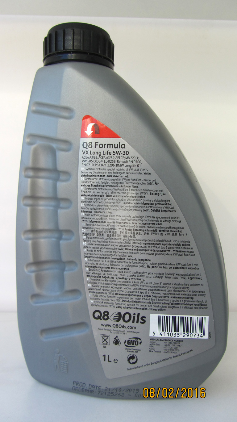

На контрэтикетке указаны допуски от другого продукта: Q8 Formula Excel 5W-40

Лично у меня это масло вообще с другими наклейками,наверно старыми т.к. масло с 14года.
Сзади у масла на тесте наклейка явно с другого Q8.

на 4х литровой сзади всё нормуль, написано 504/507  , только что посмотрел. Сейчас будем уточнять у поставщика на счёт оборотки литровой канистры
Уточнили, "ошибка поставщика упаковки", у генерального импортёра уже вкурсе этой проблемы, в ближайшее время заменят всю партию =))

Этикетка не удовлетворяет требованиям российского законодательства, в частности ст. 10 Закона РФ от 07.02.1992 №2300-1 "О защите прав потребителей". Продавцы масла с такой этикеткой могут столкнуться с проблемами и быть наказанными по ч. 1 ст. 14.8 КоАП РФ (штраф на ИП до 1000 руб., а на ЮЛ до 10000 руб.).

@Penske, я ж говорю, что в данный момент партия масла с неправильной этикеткой находится в режиме "замены". Они и сами понимают что попадают
