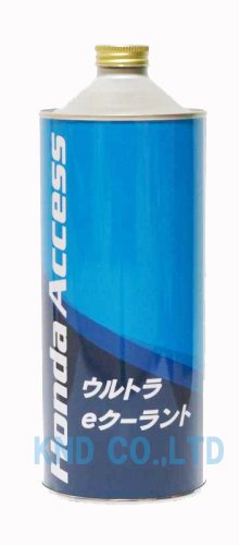

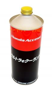

08CLAE020S0 какой-то непонятный антифриз, я бы сказал стремный и похож на рекламу. В инете инфы по этому артиклю нету почти ничего...

И почему на фото банки на нижней, есть черная полоса вверху, а на первой ее нету, это вообще одна банка?

Это одна и та же банка на обеих фото.. Это концентрат производится только для японского, я понял, рынка и поэтому о нем информации мало.. Замены вменяемые ,конечно , есть.Но аналогичных по составу никто из известных производителей не изготавливает, даже если есть маркировка LLC. Все они карбокситаные без неорганических добавок или с добавлением силикатов..

Ох, собственно озадачился вопросом, что же это за тара такая выше.
Собственно вот - есть два артикля на такого вида банку 08CLA-G010S1(заменен ревизией 2), 08CLA-G010S2(новая). Да действительно это антифриз Honda судя по всему только для внутреннего рынка.
post-36480-0-56690100-1517869076_thumb.jpgpost-36480-0-00845400-1517869084_thumb.jpgpost-36480-0-91533600-1517869484.jpg
Все эти 3 вида банок гуляют под обоими артикулами, хочу заметить что синяя банка с постом выше отличается набором нижних иероглифов(причин не знаю). MSDS паспортов на эти антифризы тоже нет, судя по всему так как они не идут на импорт, значит все поставки серого импорта. Антифриз уровня заводской заливки, что там внутри и кто им этот антифриз производит понятия не имею. Думаю этот антифриз = Honda Coolant Type 2. Оба антифриза P-OAT типа, сроком эксплуатации 10 лет / 100тыс. пробега.(по заверениям мануала).
