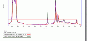

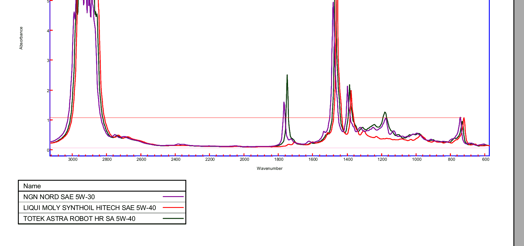

Liqui Moly Synthoil настоящая синтетика ПАО судя по спектру и сравнению с NGN NORD 5W30, а вот Totek 5W-40 все таки полностью ПАО считать нельзя он в смеси с гидрокрекингом. Как то я упустил этот график из виду. А он очень нагляден.
