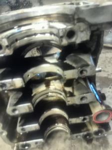

Пытаемся понять причину поломки мотора...
Доброго времени суток! Сегодня выявился печальный опыт использования масла Cupper 5W50 на авто Subaru Forester 2.5 T. Свой отзыв оставил на форуме Cupper,но у них фильтр добавления после изучения админом. Понятно негатив не нужен никому. Выясню всю ситуацию с представителями Cupper и выложу весь расклад с фотками
Вот ещё
Да! В поддоне вообще не айс! Это от старого масла? Или как?
А на блоке черные сопли, это ОнО?

Ну, от Cupper, Лукойл, Мобил, Шелл, Мотюль, Бардахль... - не суть. Важно понять, что этому способствовало.
Локальные перегревы или топливо такое попалось - вот где суть проблемы!

Качество фоток да. Ужасное.
И опять же клапанов не вижу. Какие залипли? Но вижу жидкое масло на поршне, и даже на солидоле клапаны не залипнут.
Что- то было ещё. Нужен анализ!

Когда последний раз была заправка топливом перед поломкой? Сколько машина проехала после последней заправки.
Заправился и поставил авто на стоянку,проехал около 8 км
На привычной заправке?
Как обычно, Лукойл 98
Вангую впускные клапаны и плохое топливо. И по личному опыту: в 99% проблема не возникает из 1 компонента.
О ! Опять это слово (с). Да нет там никаких перегревов. НЕТУ. Где они локализованы ? Камера сгорания - так это ближе к детонационным процессам. А поршня живые и перемычки на месте. К ЦПГ вопросов нет. Вкладыши ? Так нет прихватов . Каналы масляные забиты ? Тут же привет р/валам и турбине. Где, укажите мне, может быть локальный перегрев ? Бывало, засиралась подающая трубка на турбину. Большой привет первым Кайенам и правой турбине. Перегреть ГБЦ ? Просто не представляю, КАК. Да и масло погонит по прокладкам и сальникам.  Напоминает охоту на ведьм.

Значит, надо копать в другую сторону. Что заливалось до Cuppera? Тоже 5-50?
