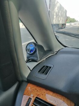

За бортом 35-38. трасса Ставрополь-Пятигорск.
Масло 130-150. Датчик стоит под масляным фильтром
А вы говорите не зависит от погоды.
Евгений3107 А я побоялся больше 120 греть, а ты на все 150 топишь)
DRON 33 У меня в +30 масло 120 градусов при 115. В +25 масло 120 градусов при 125. В +20 на скорости 140 масло 118.
