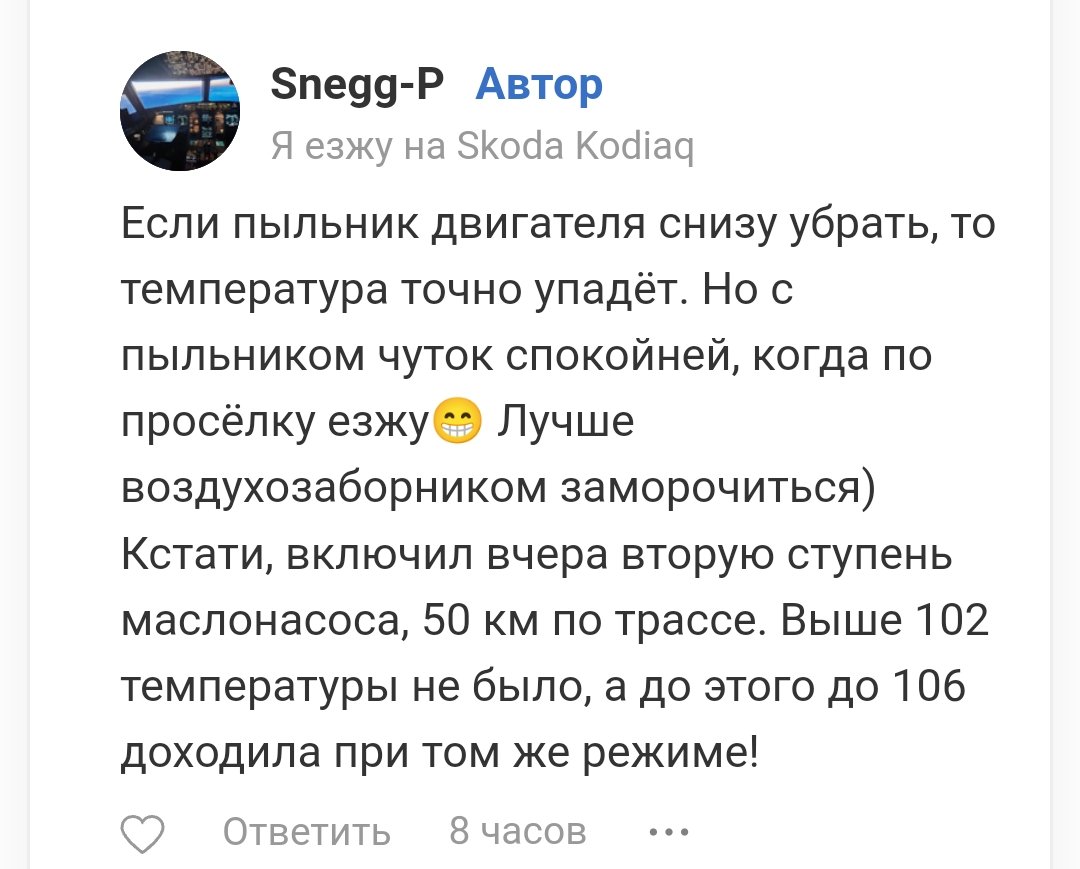

АОВ вы вторую ступень каким образом включили? Фишку дернули, или КарСканером? Ничего кроме температуры не изменилось?
27 минут назад, dasin сказал:
При прошивке, на ХХ раньше было 0,5 сейчас 0,6 показывает.

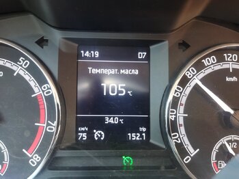

Алушта - Симферополь, неделю назвд. Это максимум, что я видел у себя. Масло Новус Гравити 5-30 (фото 1).
На фото 2 максимальная температура, которую я когда либо  видел  у себя на маслах 0-20. Конец июня, перевалы между Лазаревским и Туапсе. Условия практически  одинаковые по загрузке машины, Т воздуха (и там и там было +27).

Срочно пили защиту и отключай первую ступень маслонасоса. Уменьшишь термонагрузку на мотор.
