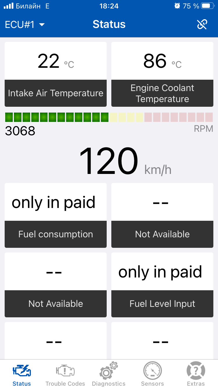

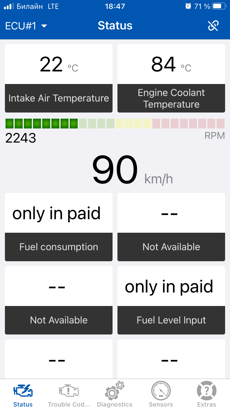

Товарищи, у кого есть и температура масла и антифриза, прошу подсказать примерную разницу этих температур. У меня субару форестер ej204, через elm могу только темп фриза смотреть. Трасса, 4 человека и багажник под крышу загружен. Еду 90, темп фриза 84, 120-86, 130-87. Сколькл примерно может быть темп масла? Масло микс zic x5 10w-40 4 литра и литр Gulf 0w-20. Вот фото
Dgek если я не ошибаюсь, термостат не даст нагреться антифриз выше положенных градусов, если система охлаждения работает штатно.
На полностью прогретом двигателе температура масла примерно +10 градусов к температуре ОЖ. Но это лишь при среднестатистической езде и ЛЕТОМ. Если начинать педалировать, то температура масла быстро улетает до 110 градусов.

25.06.2022 в 19:01, Dgek сказал:
Все что меньше 90С это для любителей катать по 15ткм на одной замене масла)) При регулярных 110С и выше даже и мысли не возникает перекатывать на баварском турбомоторе более 5 ткм между заменами)).

Отсюда мораль - на правильной тачке нужно мониторить не только температуру ОЖ и масла, но и воздуха на впуске))
Теплообменника нет, у меня атмо.
Эти скрины когда ехал ТУДА, прохладненько за бортом, 22 градуса на впуске.
Вчера возвращался обратно, жара 31 градус. Пока едешь все нормально. В 14-30 встрял в пробке в Луховицах, на впуске до 86 градусов, ОЖ до 98 градусов. Это до скольки масло грелось, 110 градусов?
