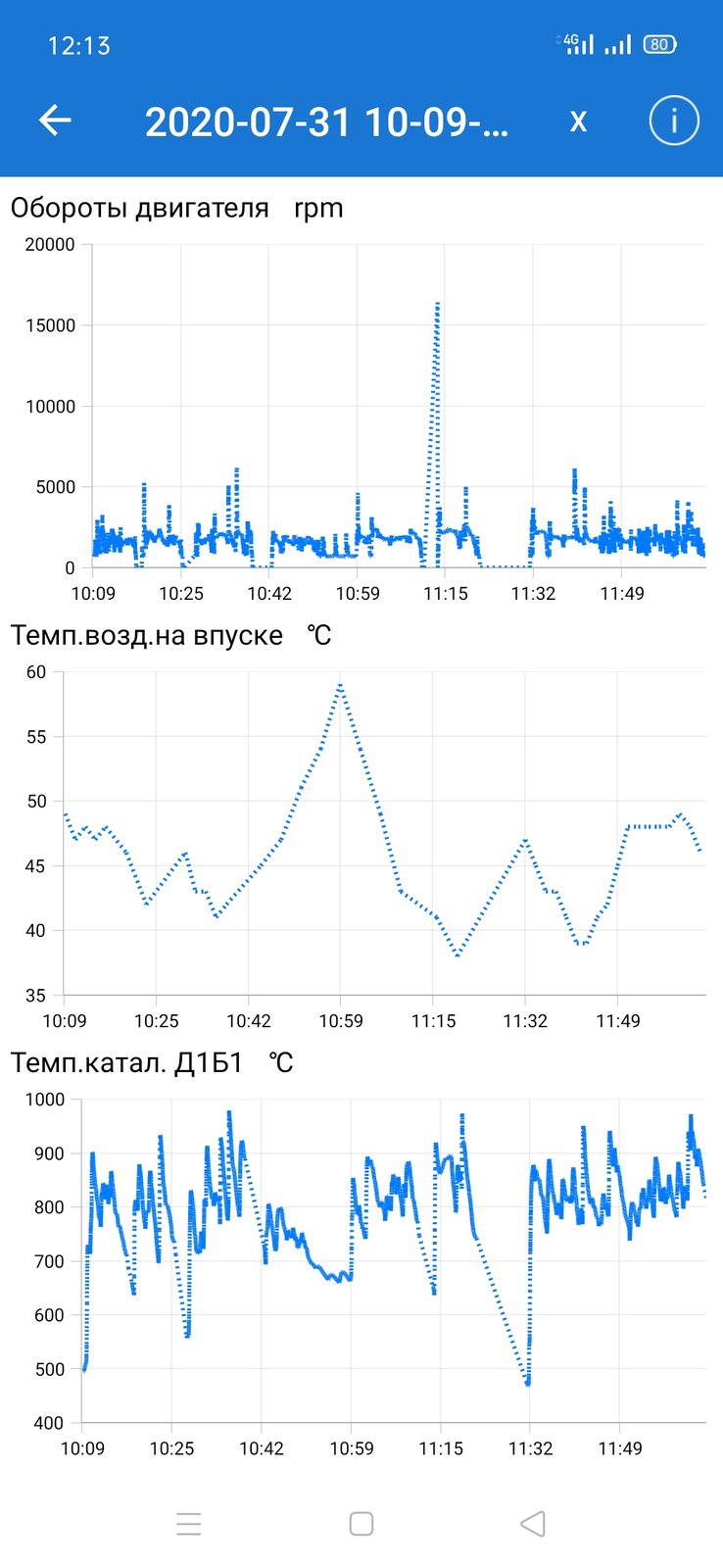

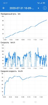

31.07.2020 в 12:29, Евген 48 сказал:
Город/пригород/город, +25+26, периодически с климатом.
По мне так, в моих условиях, 30 избыточна, докатаю и больше не залью.
Screenshot_2020-07-31-12-13-38-18_1c4cade50911c4021d022fd7fc21ca47.thumb.jpg.3dd085c80ce9bc97c0e572562352083d.jpgScreenshot_2020-07-31-12-13-59-04_1c4cade50911c4021d022fd7fc21ca47.thumb.jpg.798945668966e46ec1c1cad3f12be4ec.jpgScreenshot_2020-07-31-12-17-23-52_1c4cade50911c4021d022fd7fc21ca47.thumb.jpg.3d93cb84fbb1981467476dcccb4f61d1.jpg
Ничесе ты крутанул до 15тыс:crazy:
44 минуты назад, Sanyi сказал:
Легко:sarcastic:
Глюк какой то:D
