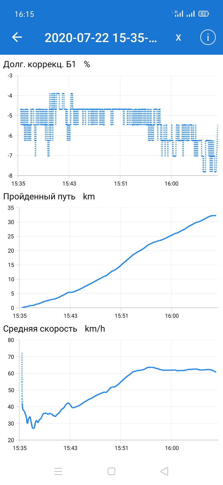

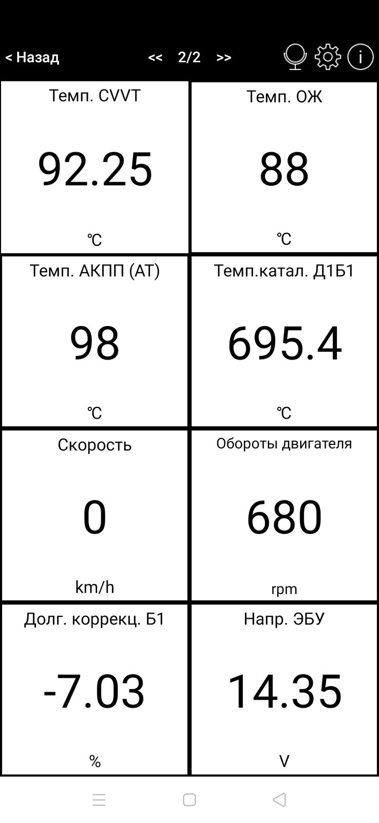

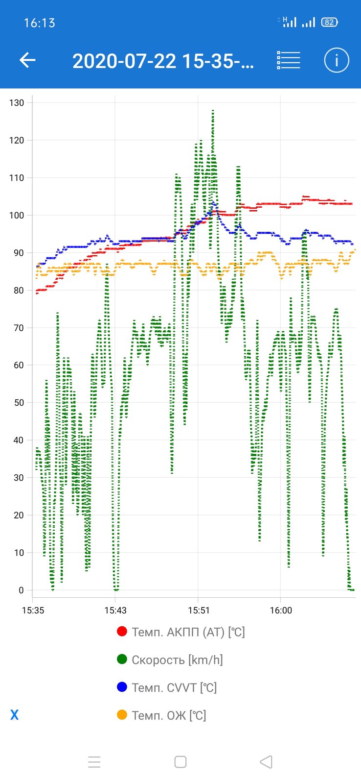

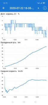

Приехал приборчик с нужной термопарой. Если погода будет норм, то сегодня будут первые замеры.
Татнефть люкс 5-30.
+25+26, город, пригород, немного рваной трассы, пригород, местами в ручном режиме для сугрева, климат включен.
Screenshot_2020-07-22-16-13-06-05_1c4cade50911c4021d022fd7fc21ca47.thumb.jpg.782c591b33dd2d5dd69782509eaa7ee1.jpgScreenshot_2020-07-22-16-14-12-70_1c4cade50911c4021d022fd7fc21ca47.thumb.jpg.e423da16532f39856dbf7b8f744be232.jpgScreenshot_2020-07-22-16-15-16-42_1c4cade50911c4021d022fd7fc21ca47.thumb.jpg.d612c7a1b5959757a3ef31c296e802fd.jpg
Была остановка, потом до дома в деревни без климата, примерно 2км, замеры на последних значениях, примерно через минуту после остановки.
Screenshot_2020-07-22-16-21-29-67_1c4cade50911c4021d022fd7fc21ca47.thumb.jpg.8ca5a8a642431ecf58d8d207189f3b37.jpg
IMG20200722162304.thumb.jpg.a251c6744c227cfc2b4802203be6d91a.jpgIMG20200722162318.thumb.jpg.796453ae7628030e049c0569132e9eea.jpg
IMG20200722162417.thumb.jpg.3d876570f215f852acfc51c2d8ec7853.jpgIMG20200722162419.thumb.jpg.00d8c40a02228c6b295ba490956919fe.jpg
IMG20200722162432.thumb.jpg.35e64868412b55707a2e2f1e7a965fd6.jpgIMG20200722162456.thumb.jpg.3ae3bc42976d7b8d1dec86f9fbf14c29.jpg
максимальные значения примерно по длине щупа, минимальные на дне картера.

АКПП за сотку улетело легко я так понимаю
36 минут назад, Sanyi сказал:
Да, когда рваные старт/стопы, то акпп греется хорошо, и даже если после нагрева катишься спокойно, то остывает очень медленно.
47 минут назад, Евген 48 сказал:
У меня до 100 доходит но выше редкость
47 минут назад, Sanyi сказал:
Ты просто не умеешь готовить:sarcastic:

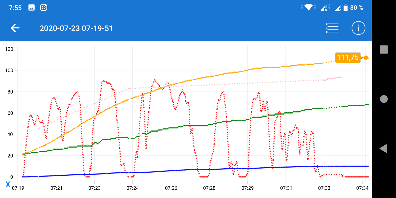

Катался в +30 с кондером, средний уравновешенный темп - выше 85-86° не поднималась
Вести с полей.
Поездка стандартная- работа-дом. Перед началом движения мотор проработал пару минут, до этого машина стояла 13 часов.
За бортом и вправду 15°С. Такое вот лето второй год подряд в июле:crazy:
Засунул щуп, сразу было не больше 85°, но пока телефон доставал, на градус убавилось. Термопару поднимал, при этом температура падала, значит она была в масле, и из масла он выходила.
Завтра еще раз буду совать) После 75 км заезда по трассе. Может что-то поадекватнее вылезет.
