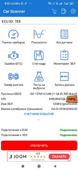

2 часа назад, СИНТЭКС сказал:
Сегодня до работы спецом сделал всё по регламенту сумливающихся, прошу ознакомиться с результатом:
Теперь обороты норм? Температура чота не захотела падать... Ещё пожелания будут?

у меня нет к ним доступа, протокол закрытый, зато я вижу динамику изменения показаний УОЗ, ДМРВ и стехиометрию.
даже если предположить, что время впрыска будет ноль, то нужно закрыть глаза на все остальные показатели? Так?
может на целом огромном форуме есть кто-то, кто сможет показать скрин с рабочей стехиометрией и впрыском ноль?
