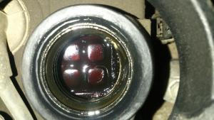

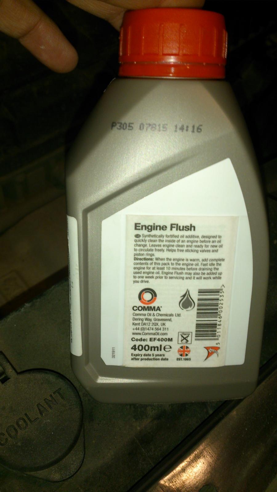

Заказал EF400M (автодок 332 Р.). Сфоткал горловину ДО.Залил.Откатаю недельку,выложу фото горлышка.Хотел капельную пробу замутить "до и после",не нашел салфетки белые.
Салфетка не нужна. Самое простое, что под рукой - офисная бумага.
Странное описание. Либо на 10 минут залить , либо на неделю.
Итоги :Визуально пластина в горловине немного посветлела,чуть чуть.
проехал 270 км/1 неделя после заливки Comma Engine Flush
Слил отработку.Отработка ужасно черная.
Для профилактики ,а больше для самоуспокоения, промыл промывочным маслом Лукойл.
Слил промывочное ,также черное ( результат положительный).
фото прикладываю.
1) до заливки Comma
2)После 270км/1неделя пробега с промывкой Comma
3)После промывочного масла Лукойл
p.s залил оригинальное масло KIA 5w20 (0510000451) производитель S-oil
Изменено пользователем Sandr1710
фото прикладываю.
1) до заливки Comma
С одного раза результата не будет. Нужно как минимум промывок 5-7 сделать, вот тогда можно говорить о том, работает или нет.
откатал неделю на такой, потом слил (масло слилось чёрное), залил лаврушку в горшки (она за ночь вся утекла в поддон, а оттуда - в корыто: пробку специально оставил открытой), после лавра заливал ещё смесь ацетона с керосином, она тоже вся утекла.
на следующий день пролил двигатель литром промывочного лукойла, а на остальных трёх литрах помолотил на холостую 30 минут.
промывочный лукойл слился такой же чёрный, как и масло с промывкой.
сейчас залил оригинальное Hyundai Turbo Syn 0510000441, пока наблюдаю.
за неделю масло никак не изменило своего цвета, расхода тоже никакого.
но я ещё четыре бутыли этой промывки купил, в планах использовать все при последующих заменах масла.

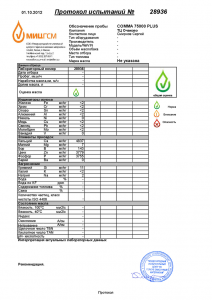

Статью нашел в интернете. Сравнение промывок масляной системы. Там и Comma есть
http://www.autodela.ru/main/top/test/test_oil_clener
Кто что думает про их анализы промывки Comma?
 минимум на 10 минут работы на повышенных оборотах или на неделю вождения
Изменено пользователем TUPIK
так и сделал
