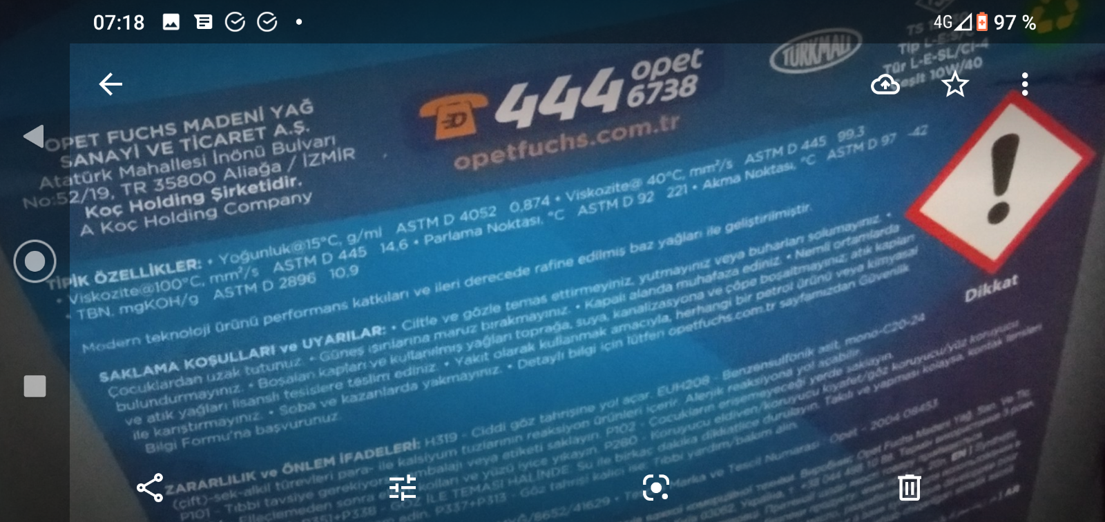

alex_hunter посмотрите характеристики на тыльной наклейке на канистре.Там они отличаются от данных TDS.
bvv83  допуски 1 в 1.  Расширенных тдс нет.
alex_hunter на 20л канистрах Opet пишет прямо на наклейке щелочное,температуру потери текучести,вязкости при 40 и 100
Изменено пользователем bvv83
bvv83 Точно. На турецком. Не читатель. Пришлось взять лупу - за год зрение уехало вдаль. Вязкость 110/14.5 - густоватенько. Но в общ всё правда -15w40. Щелочное 7,5, вспышка 240, зола 0,878 ( если правильно понял). В общем бодяжить двадцаткой и туда его))))
alex_hunter это плотность,а не зола.
bvv83 Тож так подумал изначально. Ну да, г/мл при 15С))). Туплю. Зольность по идее должна быть в любом случае до единицы если там сказка про ЕГР, всяческие фильтры и пр ужасы современности?
alex_hunter Opet в  TDS заявляет 1
TDS_FULLPRO_HT_MSPS_15W40.pdf
Заявляют,что не менее чем на 80% состоит из гидрокрекинга 3 группы (CAS 64742-54-7)
bvv83 У торгашей оно действительно позиционировалось как HC-синтетическое. На ооф сайте ( российском) - написано минералка. Я еще тож подумал что это за минералка такая высокоочищенная и температура застывания -39 для  15W странно как-то. Ну чтож, если это правда, то круть.  Прямо разбодяживать минеральной двадцаткой рука не поднимается))) Хоть в ашан едь за "синтетикой" "каждый день".  Хотя для лета и астраханей с волгоградиями думаю можно и не разбавлять ничем.
