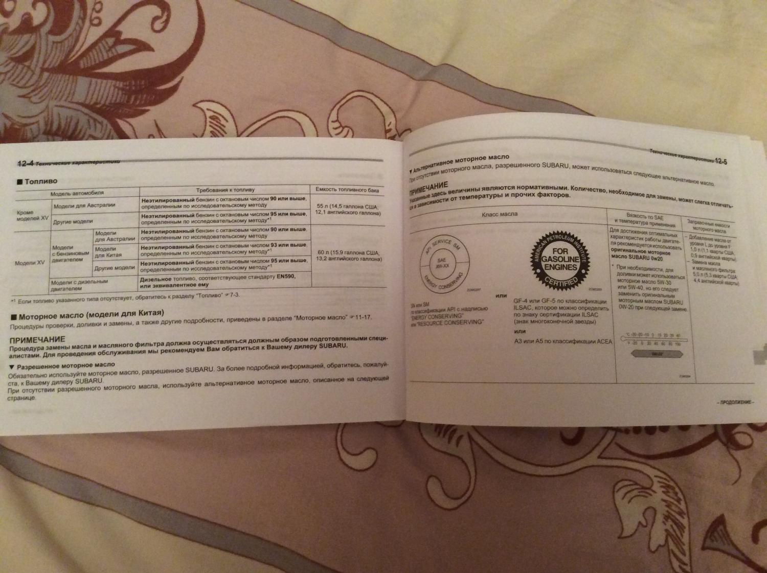

Но, ещё говорят что в этих новых моторах узкие проходы для масла, хз какие и куда.) Но вроде правда.
Были бы узкие НЕ было бы в мануале 5х30 и тем более 5х40!
Там дальше где то написано, что только для доливки. Странно, тут в мануале 2 стр., одна для Китая что ли?
1.
2.
Вы хотите разную вязкость лить в мотор?
Во вторых написано для ОПТИМАЛЬНЫХ характеристик - 0х20! Согласен!!! НО, когда заканчивается гарантия производителя на мотор (когда у вас гарантия заканчивается в мануале?), логика простая тогда и заканчивается вот это самая ОПТИМАЛЬНОСТЬ! Дальше, по логике, самого же производителя, он уже НЕ может дать рекомендации на ОРТИМАЛЬНОСТЬ! Почему? А именно по тому что он НЕ знает условий эксплуатации и ИЗНОС МОТОРА! А это значит что Я дальше, после гарантии сам должен подобрать оптимальность, если конечно меня интересует ресурс мотора ;) Ну как то такая логика ......
Разбирая многооо моторов я примерно знаю какой износ в ЦПГ в среднем, соотвественно этот износ ядолжен перекрыть либо толщиной масляной пленки, а значит мне нужна вязкость выше на горячую либо + еще есть вариант добавить за счет пленки присадки убрать эту выработку, ну правда не все это любят ;)
Пока собираюсь лить 0w20, гарантия 100т.км. Или 3 года, то есть через 4 месяца :(
Фигня это все, любое масло сквозь любые каналы продавливает. Что подтверждает мануал в котором есть и АСЕА А3 и SAE 5W40.
