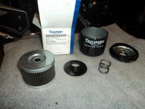

Фирменный Triumph T1210444  и  Filtron OP595
post-17207-0-97945300-1518206291_thumb.jpg  post-17207-0-07862000-1518206326_thumb.jpg
post-17207-0-49964100-1518206366_thumb.jpg  post-17207-0-58464100-1518206376_thumb.jpg
Толщина бумаги, площадь шторы, давление перепускного совпадают полностью.
Цена T1210444 в EXIST - 1443,  OP595 - 158.
