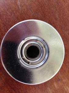

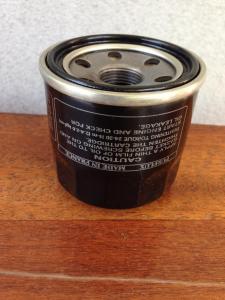

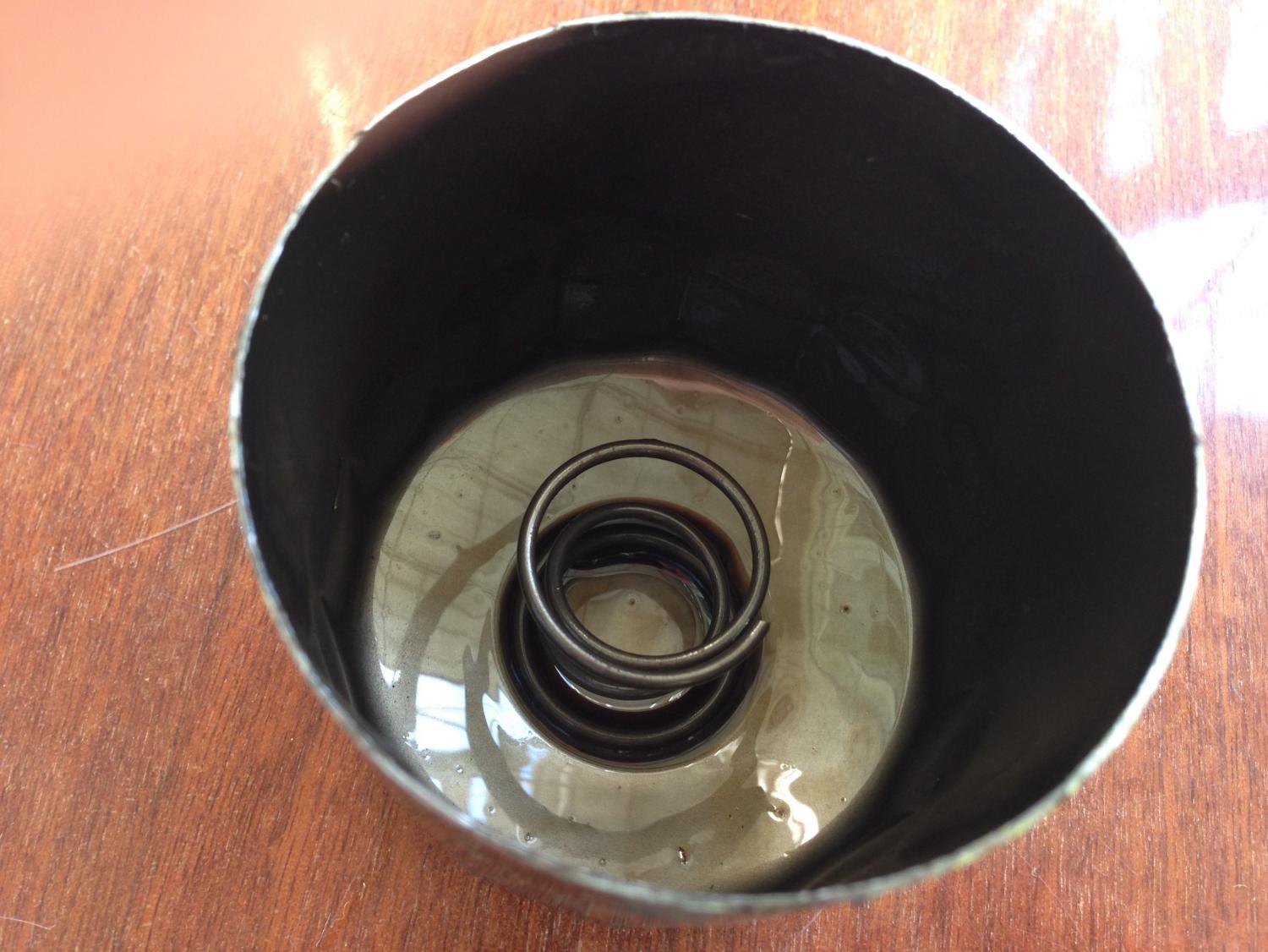

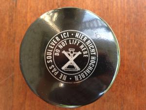

Оригинальный европейский фильтр для мототехники Honda 15410-MCJ-505 (аналог америкаского 15410-MFJ-D01):
post-5408-0-00289600-1452689116_thumb.jpgpost-5408-0-15521100-1452689260_thumb.jpgpost-5408-0-53029300-1452689274_thumb.jpgpost-5408-0-87834100-1452689332_thumb.jpgpost-5408-0-09279300-1452689400_thumb.jpgpost-5408-0-54493100-1452689544_thumb.jpgpost-5408-0-13200900-1452689946_thumb.jpgpost-5408-0-50636700-1452690042_thumb.jpg
Хороший качественный фильтр, сделан французской фирмой Purflux.
Отработал 2 смены масла/9 тысяч км без проблем.
Никаких отличий от обычных автомобильных фильтров того же Purflux я не увидел.
