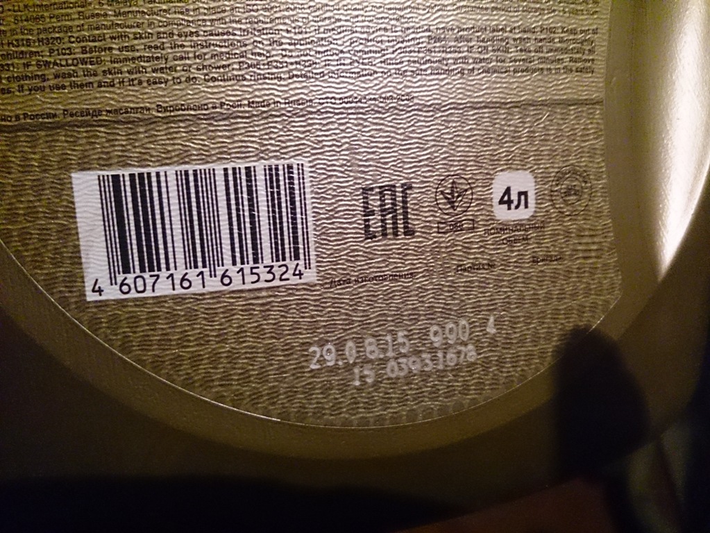

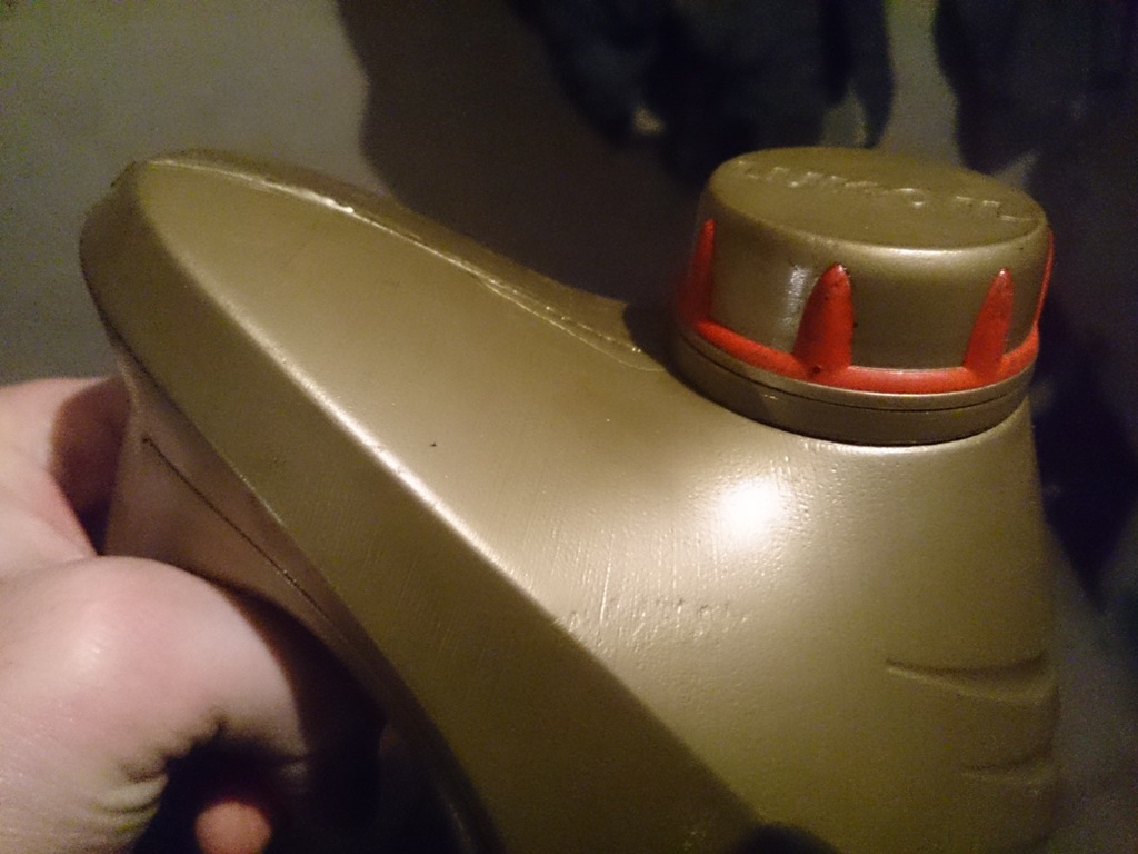

1. Давай фото канистры.
Картер снял, промыл, дополнительно снял рампу и обнаружил покореженные уплотнительные кольца. Возможно через них был подсос, хотя двигатель работал ровно. На регулировке клапанов мастер сказал, что очень повезло и отделался испугом, говорит что проворачивало вкладыши колена и при меньшем.  Вот фото канистры которые просил Dimmy, на всякий случай
@FenixVLG, масло нормальное. Причина не в нем.
Я и говорил, что масло нормальное.
