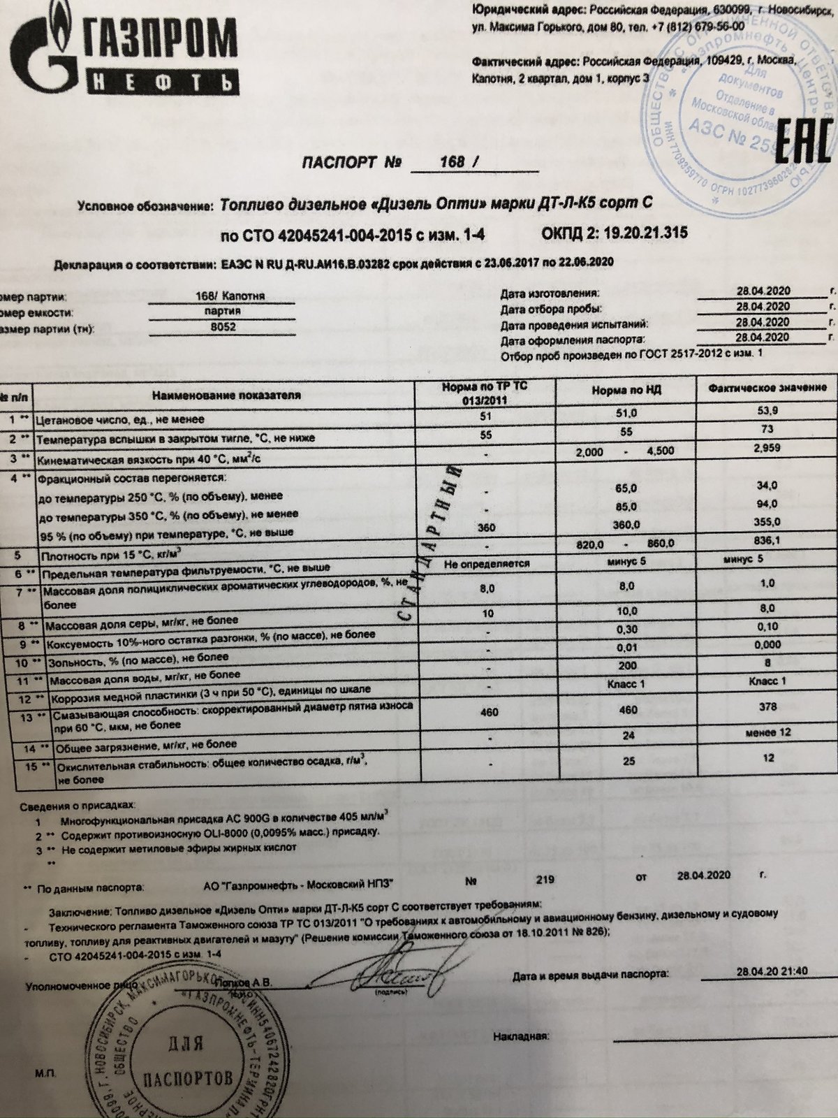

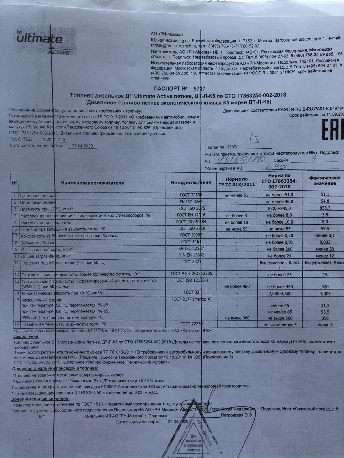

Этот точно нифига не лучше. Убогий, неудивительно, что с апреля не распродан. Рязань - это же РН, верно?:sarcastic:
5 часов назад, Dmiter сказал:
Трасса, АЗС 30.

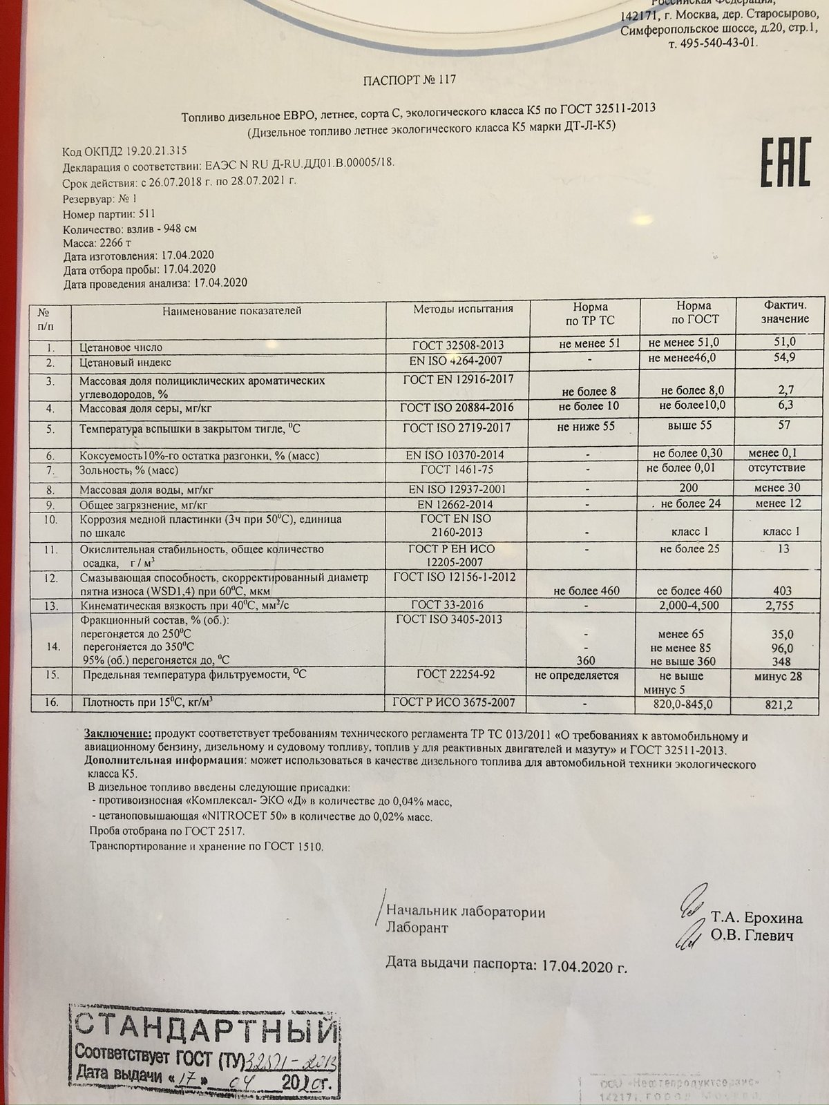

Такое же чудовище я видел на Газпроме пару дней назад, только смазка было ещё хуже - 445.
1 час назад, Космонавт сказал:
Такое же чудовище
А что в нем плохого? Все параметры в пределах ГОСТ.
1 час назад, =SmiLe= сказал:
Если ГОСТу не соответствует, то продажа запрещена вообще.
Что плохого?
Для летнего (!) ДТ показатели должны быть выше

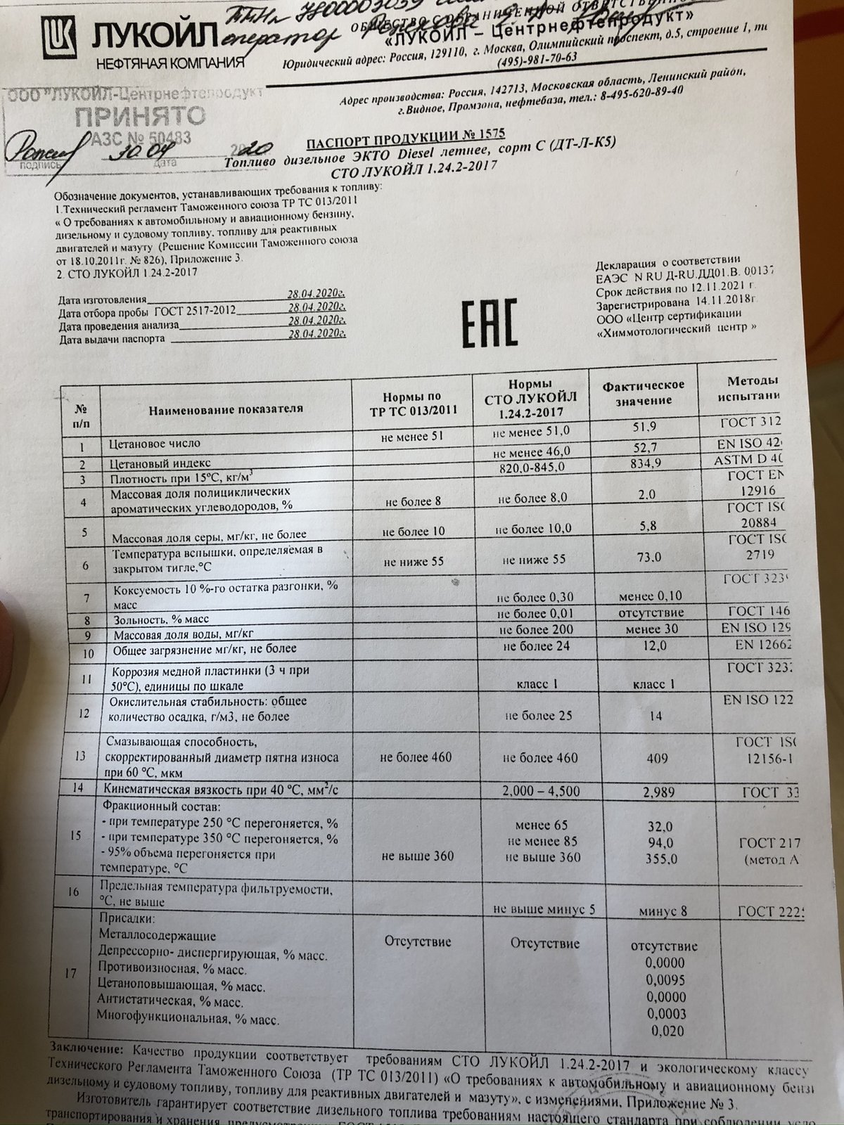

Обратил внимание, что в этом году летнее ДТ ЭКТО от ЛУКОЙЛа (Пермский НПЗ) с мая месяца и по настоящее время идёт со смазкой 459. Цетан 51.
Заправляешься в итоге на ЛУКе, или где?
3 часа назад, ivan777 сказал:
Я проехал ещё АЗС Газпромнефть и Роснефть, там показатели не лучше, а так как у меня скидка по карте Платина на Лукойле, то заправляюсь у них.

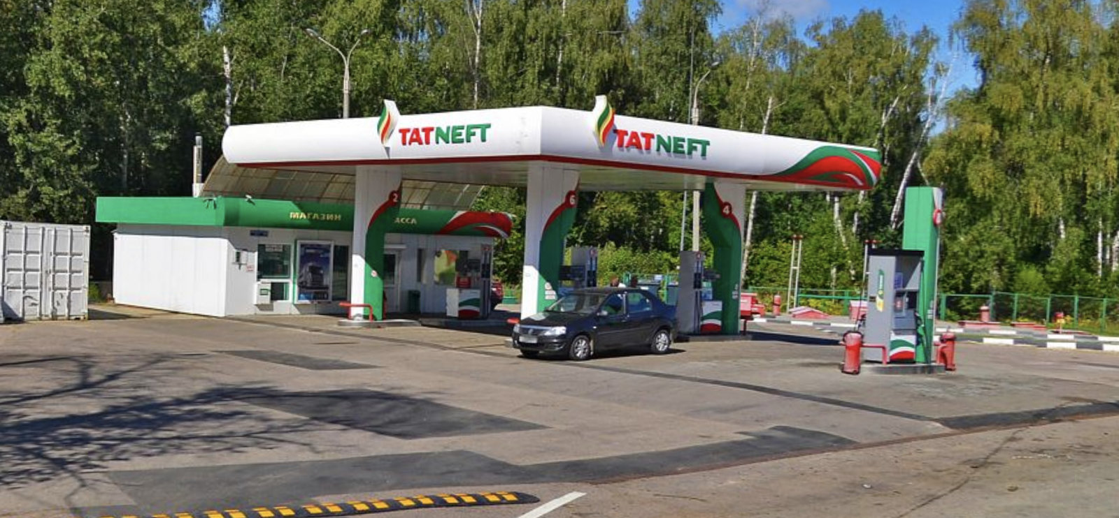

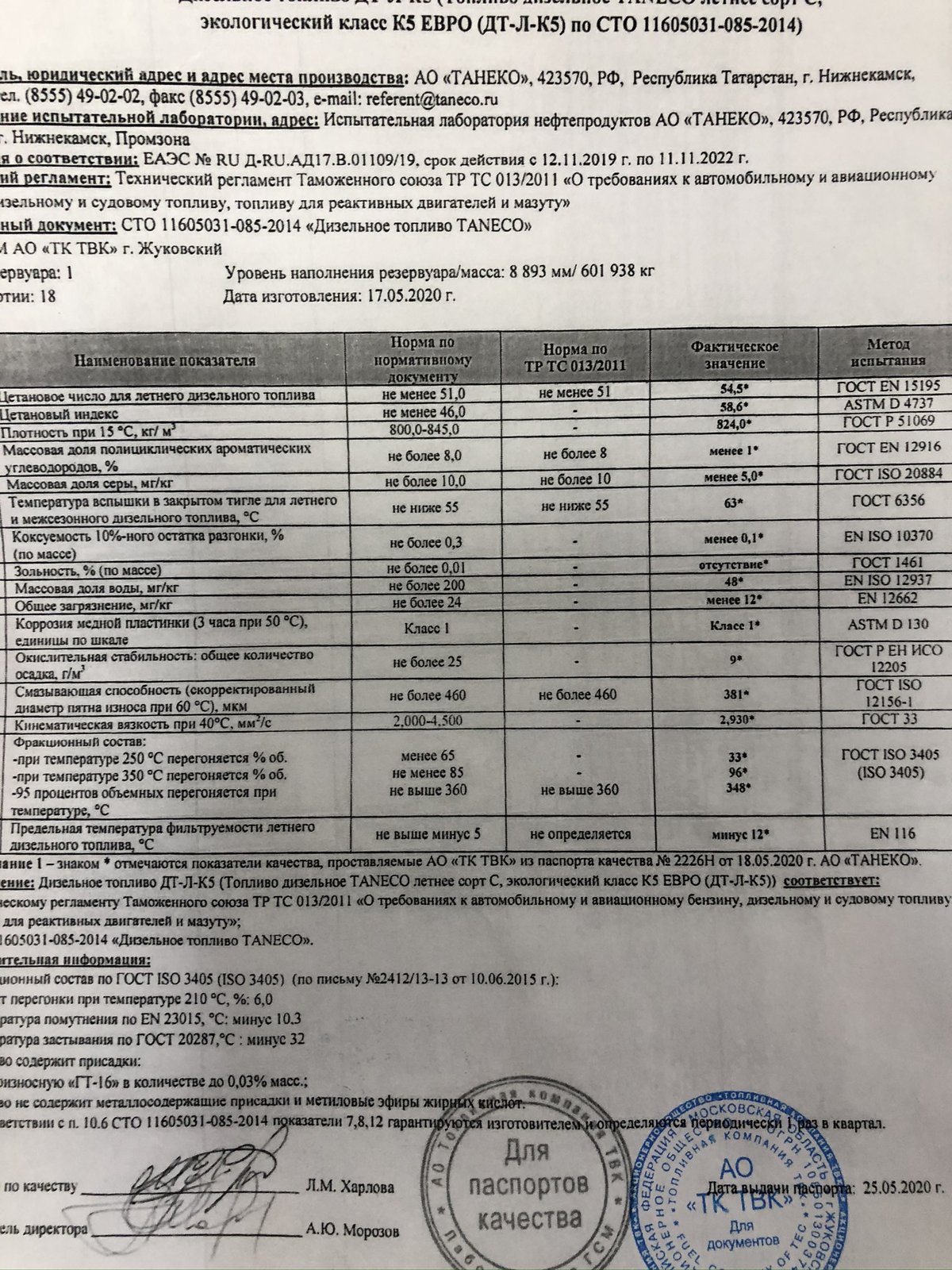

В продолжении темы.
Машина та-же, Q7 3.0 Tdi 249 сил. CVMD. Пробег 37000 км.
Пока были на самоизоляции закончилась Танековская солярка.
Даже в канистрах. Печаль... ближайшая АЗС с Танэко в 60 км от дома. Делать нечего, 30 апреля еду изучать паспорта на ближайших Ступинских городских АЗС.
Начинаем с Газпромнефть, далее Шелл, Лукойл и BP.
Изучив, заливаю Лукойл до полного. И хотя в баке ещё треть от Танэко, мотор протестует. В движении на холодную внатяг и в горку тупим и не едем! Детонация небольшая, но есть. Куда же без неё!

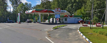

Выкатав бак на 70% принимаю решение ехать за Танэко дизель. Выбираю ближайшую АЗС Татнефти в Домодедовском районе. 65 км Каширского шоссе. Ехать на минуточку из СТУПИНО 56 км и около часа по времени!
Приехал, залил под пробку + 80 литров в канистры! Далее началось...
Жопа полная! Машина не едет даже на горячем моторе! На холодную, двигатель тупит и звенит, как не делал на самой отстойной горючке!
Начинаю разбираться.
Выясняем первое. Так называемое “Танэко Дизель» здесь стоит 48,09 руб. В отличии от 48,99 руб на АЗС М-4 Дон, 36-й км. (Где всегда и заправлялся).
(Но дело скорее всего не в цене. На той же М4 через дорогу Танэко дизель тоже по 48,09).
Второе. Солярка отличается по цвету! В отличии от настоящей Танэко, почти прозрачно-золотистой, здесь она насыщено желтого цвета.

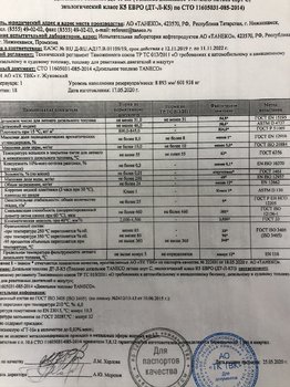

Третье. А в паспорте качества все нормально!

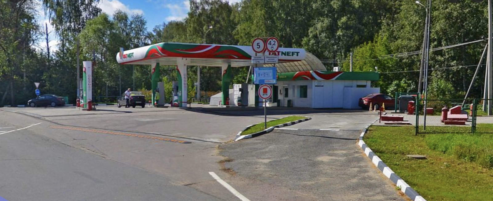

Так что запоминаем — АЗС Татнефть №30. 65 км Каширского шоссе, Домодедовский городской округ!
Объезжайте десятой дорогой!!! Или бодяжат бессовестно, либо обычную дешманскую солярку льют под видом Танэко Дизель!
PS. Написал претензию и в Татнефть. Благо есть ихняя солярка в канистрах. И чеки. Посмотрим что из этого получится...
