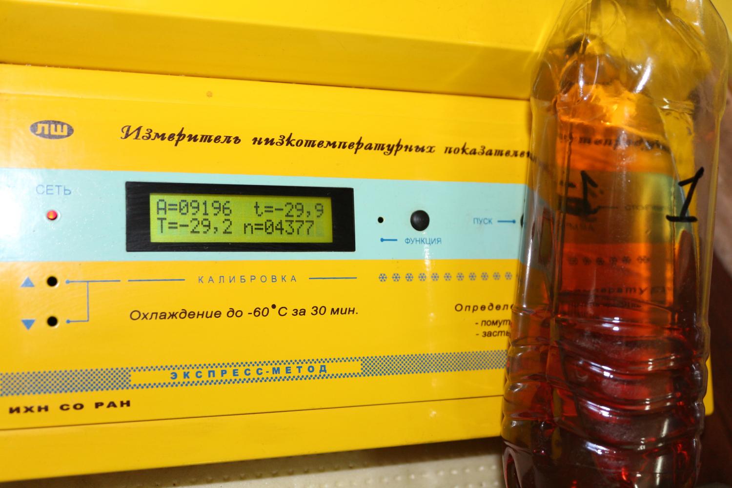

Выкладываю результаты о которых шла речь. Без комментариев что бы никого не задеть.

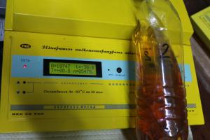

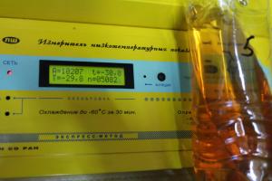

Тест Idemitsu Zepro Touring 5W-30 на Кристалл SX-850 вязкость динамическая CCS при -30С = 10066
Анализ Idemitsu Zepro Touring 5W-30 в лаборатории МИЦГСМ на Cannon 2100  CCS при -30С = 4180.

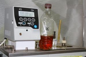

Фото аппарата в МИЦГСМ.

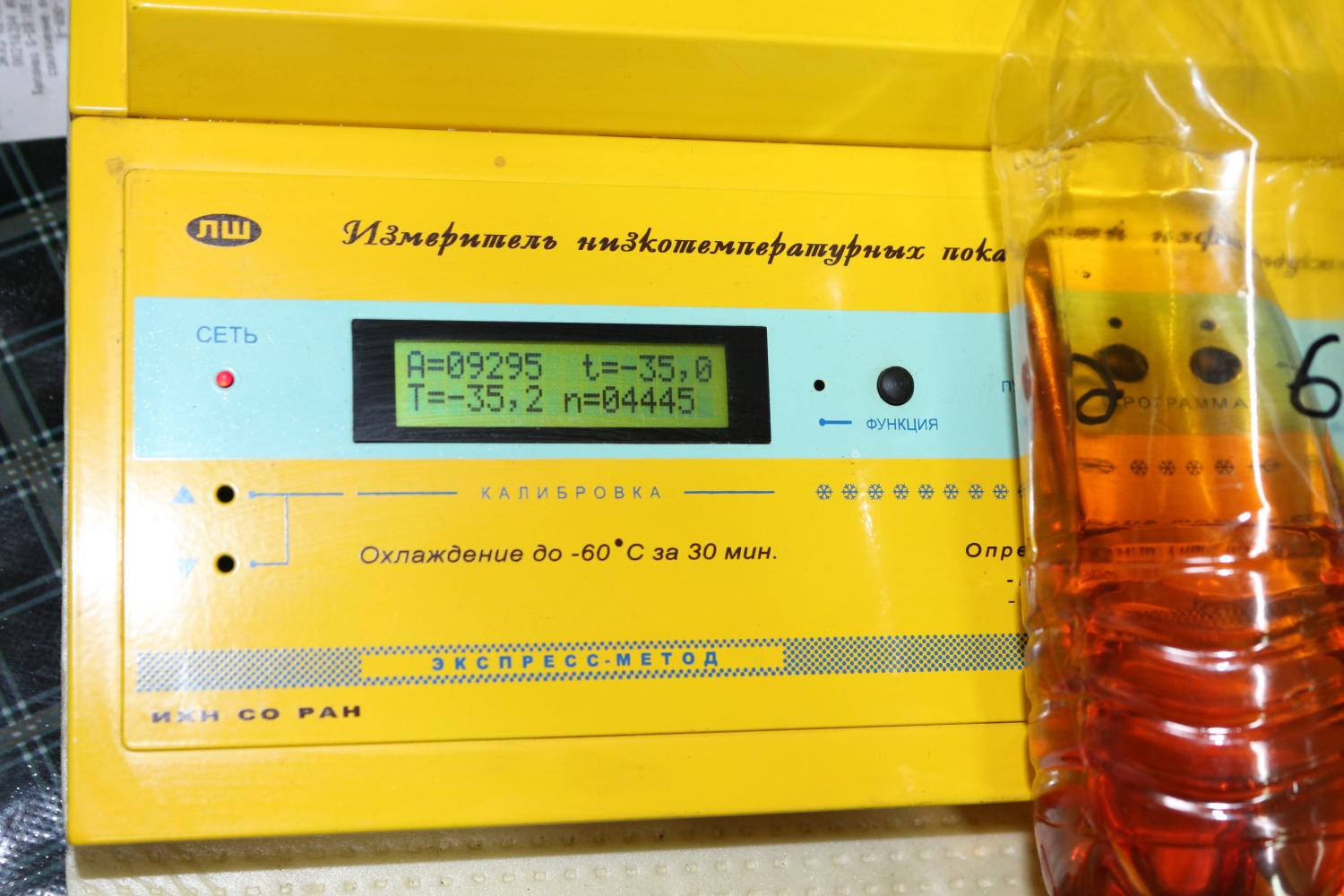

Хочу сразу отметить, эти бутылки ПЭТ были только пронумерованы 1, 2, 3, 4 ... 12 - вязкость SAE не указана. То есть Пенсионер 24 придется трудно, нужно еще методом тыка понять что это 0W-20 5W-40 или 10W-40 все они тестируются на CCS при разных температурах. -25С -30С -35С. Я как бы не против был и класс вязкости раскрыть но Пенсионер24 сказал "не надо - разберемся" :)
А теперь вопрос по маслу.. образец №6..  сказано.. тойота 0-20 америка..
анализы на форуме есть..   CCS  =  6420 мПас.  и застывание.. -42гр.
.. и я утверждаю что масло не то о котором сказано..
у меня температура потери текучести..  -49гр.  а не .. -42гр.

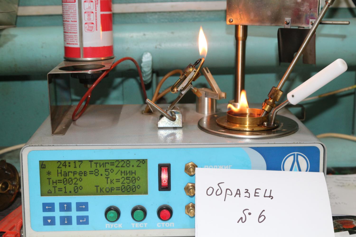

Проверил образец №6 на вспышку в открытом тигле.. ((если это тойота 0-20.. которая на форуме..
показано вспышка..  +228гр.  .. а у меня ..  +212гр.
возможно что то перепутали с номерами..
